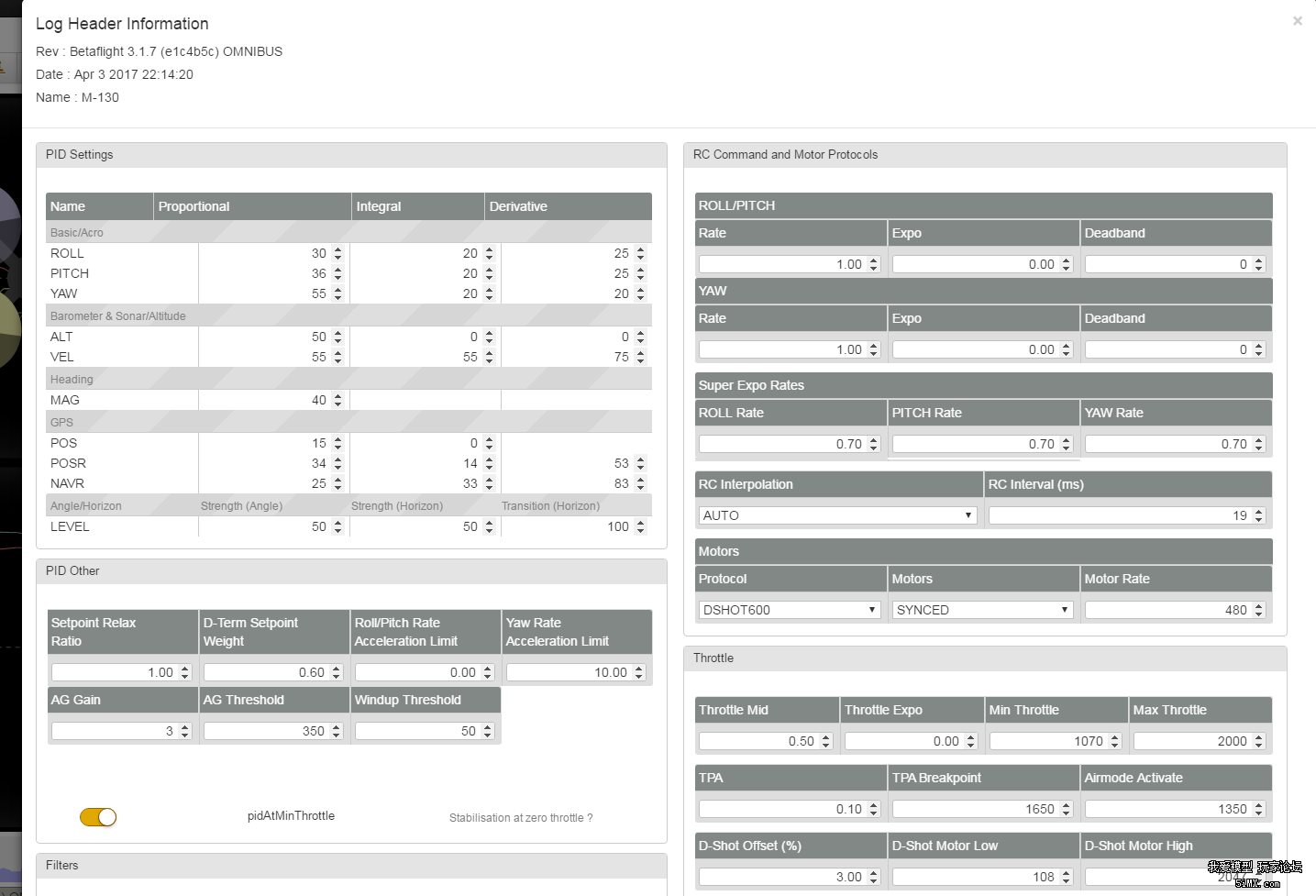

求 大神帮忙看看 blackbox 的曲线。BF固件

这个是PITCH轴的曲线,飞的是手动模式,  往后飞立刻往前推后从曲线上面看PITCH轴会有震颤。  调过多次PID的P,D均无法解决只好上来求助。步骤:往后飞速度到了一定之后立刻往前推,往前飞.  ...

自稳是有另一套PID,要另外调,betaflight的自稳本来就不咋地,还比不上CC3D。而且穿越机没必要飞自稳了,手动才是真正的快乐。习惯了手动,真的不会再想飞自稳了。

Flameout 发表于 2017-6-30 12:16
明显P和I都太低了,P要100左右,I要50左右。大动作飞多了加速度计积累误差大,好好飞手动就行,穿越机的乐 ...
刚试了,调到100,手动没问题,但是就是一切回自稳,飞机都得很厉害
不是吧,  P上了50悬停都抖。。100不知道会怎样
明显P和I都太低了,P要100左右,I要50左右。大动作飞多了加速度计积累误差大,好好飞手动就行,穿越机的乐趣就在于手动。。
