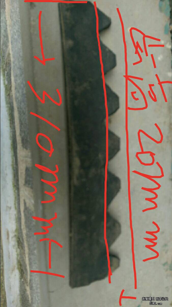

大家帮忙看看,这个东西怎么加工快。
查看数: 1899 | 评论数: 16 | 收藏 0
发布时间: 2017-10-17 20:01
家里有液压冲孔机。做模具的说,橡胶板不好冲。帮忙看看用什么工具加工好。橡胶板,5mm厚。
kule87 发表于 2019-2-1 08:22
不知道这个方法可不可行,买锋钢刀块一堆,斜着摆一排(类似地砖那种)形成牙,固定成刀,整两排冲压吧。
guangming 发表于 2019-1-31 23:51
给你出个主意:用一条2-3毫米厚的45号钢板,一条边磨出刃然后弯制成所需要的齿形,再把这条带刃铁条焊接在一块长形厚板上做成上模,直接装与冲压机上。下面垫上胶板或木板压就可以了。
guangming 发表于 2019-1-31 23:28
上模必须做成刀模,沿下模切。像冲金属板材的平模冲橡胶板材,切口不会很规矩。
xutong 发表于 2017-10-18 21:13
还是硫化机+模具靠谱
chenming4758 发表于 2017-10-18 21:00
切割泡沫的电热丝最好了,不过要改程序将速度放慢、温度提高!
xhb1360 发表于 2017-10-18 14:39
我问了,做个刀模要2000元钱呢
骷髅精灵 发表于 2017-10-18 13:39
刀模是最快的了
顺V子 发表于 2017-10-18 11:23
曲线锯,先做一个钢板模具,直接曲线锯根据模具形状切割,把曲线锯固定,移动橡胶板模具。
xhb1360 发表于 2017-10-18 08:41
顺V子 发表于 2017-10-18 08:34
橡胶的直接刀子加工
刀子加工太慢啊
橡胶的直接刀子加工
xhb1360 发表于 2017-10-18 08:09
契而不舍 发表于 2017-10-18 06:59
没看明白要加工什么
加工矩形齿橡胶板啊
没看明白要加工什么
xhb1360 发表于 2017-10-18 05:44
齿高  20毫米
zyyz 发表于 2017-10-18 02:33
齿高207毫米?
xhb1360 发表于 2017-10-17 20:41
激光刀模价格不便宜吧
johnny_cl 发表于 2017-10-17 20:38
激光刀模!
