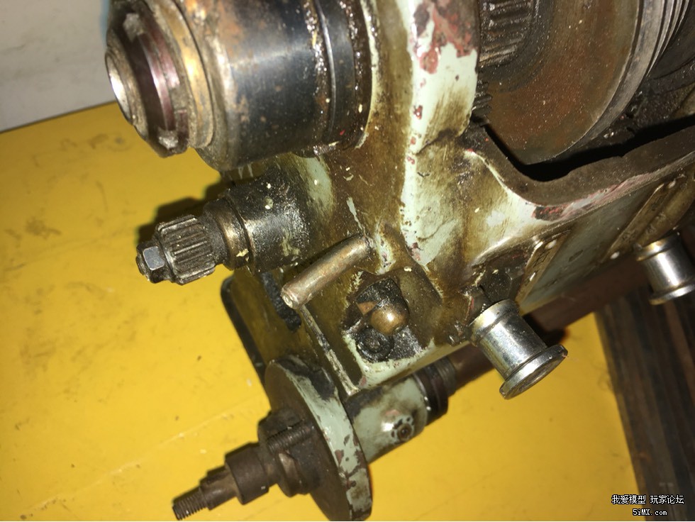

求助:0618a主轴左边,有个钉子一样的歪了,怎么弄啊
查看数: 1455 | 评论数: 5 | 收藏 0
发布时间: 2017-11-2 21:40
不知道是干啥的,歪了。是丝口连的吗? 拆下来换新的? 还是暴力矫正?
H2H213 发表于 2019-5-29 19:43
guangming 发表于 2019-2-1 16:26
套上一段钢管轻轻一扳就矫正好了。
有没有办法取出来换一个啊?
大姆指的小窝 发表于 2019-3-3 19:56
不影响正常使用
套上一段钢管轻轻一扳就矫正好了。
yangliefeng 发表于 2017-11-3 00:31
天龙地虎 发表于 2017-11-2 22:14
是放挂轮盖的  不影响正常使用
谢谢兄弟
是放挂轮盖的  不影响正常使用
