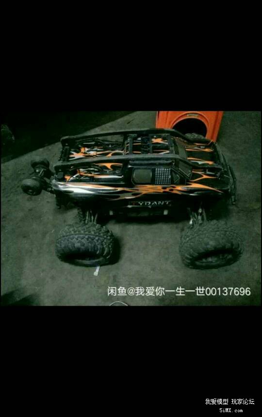

请给个意见 另外带中差,好,还是不好?求教 好盈max6  160a电调 4274电机 32公斤金属防水电机 金属避震

中差在跑铺装路面时是有益的,因为车子在转弯时前后轮胎转速不同,会增加与地面的摩擦降低轮胎寿命。
不过模型上体现并不明显,所以其实模型上有没有中差意义并不是特别明显。不过我还是喜欢有中差的车。
暴君不错,但是不建议买二手,因为一般这车上一任车主都喜欢爆艹,所以要买的话就要做好心理准备。
如果价格合理的话到时不用想太多,修理修理也一样的耍。

有中差保护还是好一些

我有大f,缺点是太容易翻车,加速快了空翻,转弯急了也翻,刹车急了还会前空翻,别跑太远,捡车累。优点是空翻,结实。
