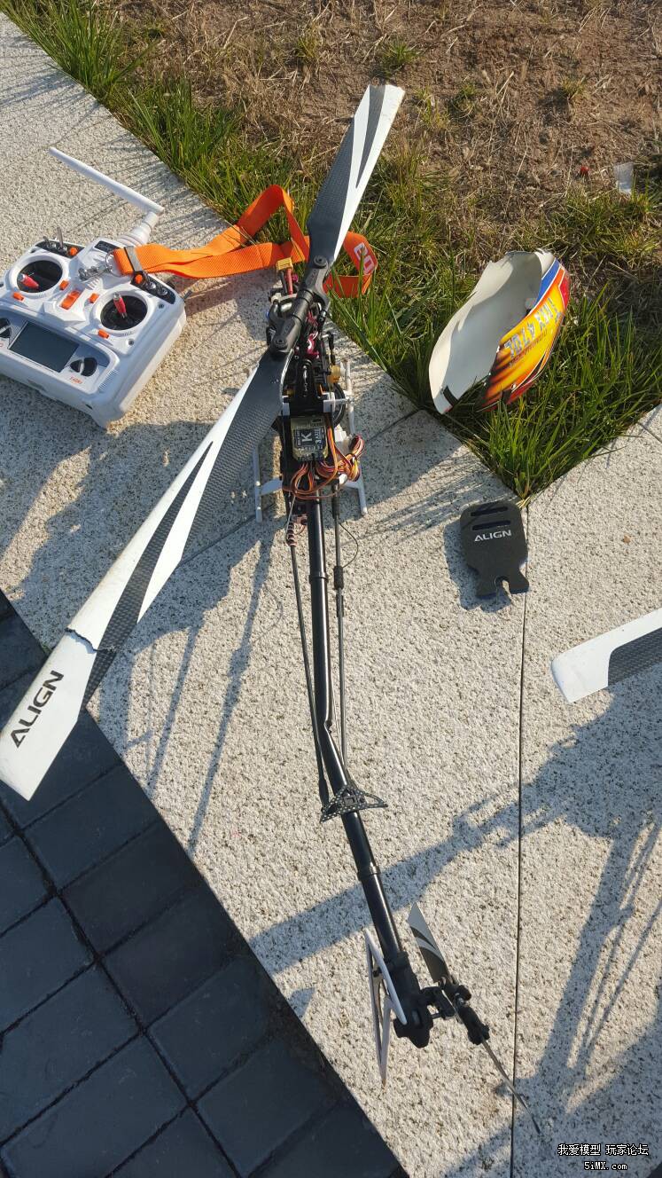

新入的futaba14sg,今天刚换上接收机,今天粗调了一下,以前用的D10遥控。有几点困惑, 1,油门推到遥控器30%电机才转,油门曲线是0到100一条直线,用D10给油就转。这个正常吗? 2,用的K8陀螺仪,在控上映射了感度开关 ...

看出来了不爱机,头罩乱放
