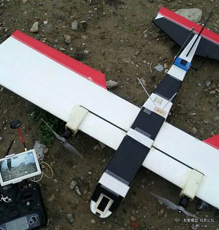

雾霾大风天 自制双发机中远航
查看数: 2486 | 评论数: 16 | 收藏 0
发布时间: 2017-12-7 20:58
自制双发机 1.3米翼展,用的是瑞风的成品机翼。2216KV880 9060桨 4S 9600mah 18650电池 带鹰眼Q6 整机起飞重量1.7KG。 整机效率偏低 定向定高需要大概12A电流,度55左右 优点就是稳。天风有点大,星红旗已经完全 ...

双子星的效率是93mah/1km,等于两台双子星了
4S和6S 没什么可比性  目前这台机已经控制在150以下了,中规中矩

想知道怎么把单发改双发,想问问楼主怎么把电机安装上的

不错啊,小飞手显示效果还可以。

厉害,可惜我这边山区太多飞出去5公里就不行了

是的 理想点应该在150以下的 下次换10寸桨试试
这个机翼效率是很高的,很不错

合着,180mah/km,不算省电

合着,180mah/km,不算省电

呵呵 不错!楼主的电池是定做的吗?

楼主,你用小飞手显示屏能接受到9千米的图传这么远吗?
不能 用的是鹰眼+枫叶小平板

880kv应该是10-11寸桨把吧
是的  我是第一次试飞用了9060上了点胶水懒得卸下来了

880kv应该是10-11寸桨把吧
