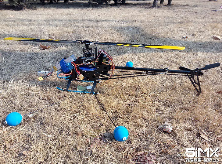

本帖最后由 三分地 于 2018-3-6 11:39 编辑       我又来了,       然而还是没飞起来       我当初入坑仅仅是因为家里有一些固定翼机的配件没用 ...

"我收的机架配的是6s马达,配的是3s电池,我设的油门曲线是正常曲线"
6s马达,3s电池->转速只有用3s马达 ...
谢指教,我再调调曲线

6s马达配3s电池飞过锁尾是能锁住就是稳定性差,我都调到90-100油门。
我现在是摇杆中位油门80%,看来还低
6s马达,3s电池->转速只有用3s马达的一半,然后用正常油门曲线。50%油门相当于正常配置的25%油门,肯定飞不起来也不锁尾。
这种配法,油门保持100%可以飞,螺距给到+14度,尾桨换成68毫米长的(380用尾桨),航线没问题的。
我的6s X3用3s2200,满油门飞起来过,动力很弱不抗风...

三分地 发表于 2018-3-6 12:03
大桨顺时针转,不锁尾右旋是没错的,3s电池配6s马达能飞起来的,等我试试就知道了
