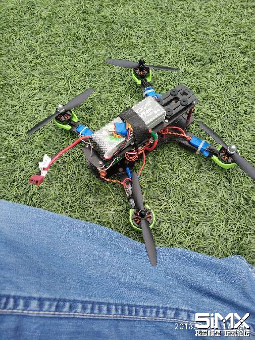

穿越机qav250,四个电机,带桨时,有一个电机油门高速不转,但是桨拆了就是正常的
查看数: 2576 | 评论数: 15 | 收藏 0
发布时间: 2018-3-12 20:57
cc3d飞控,qav250,排除校准的问题,难道是分电板虚焊了,纠结啊,调了好久都这样,有人知道吗,刚刚试了试,拆了桨,电机空转的时候没有问题
woshihuxipeng 发表于 2018-3-19 12:17
知道了,电机坏了,谢谢大家
woaichentian 发表于 2018-3-14 14:55
电机问题吧,
曾有美梦 发表于 2018-3-13 13:31
不能只心思哦,对调电机,再对调电调,感觉好像是电调问题。
SJ750511 发表于 2018-3-12 22:13
电机缺相,或者有一路的漆包线断了一根或者2根
往事酒吧 发表于 2018-3-12 22:05
摸摸电机温度
往事酒吧 发表于 2018-3-12 22:04
局部短路,负载能力差了。
woshihuxipeng 发表于 2018-3-12 22:01
往事酒吧 发表于 2018-3-12 21:57
那就是电机了
但是我想不明白原理,电机是怎么了,为什么空转正常,为什么带桨后低速正常,高速不转
那就是电机了
woshihuxipeng 发表于 2018-3-12 21:55
往事酒吧 发表于 2018-3-12 21:52
应该是电调或者电机
一开始怀疑电调,所以电调是刚刚买的,新的
往事酒吧 发表于 2018-3-12 21:55
要练习焊接呀,这是基本要求。
应该是电调或者电机
woshihuxipeng 发表于 2018-3-12 21:52
往事酒吧 发表于 2018-3-12 21:48
对调一下电机呀,
电机不好对调,焊起来很麻烦
对调一下电机呀,
我拆了桨是正常的,刚刚对调了下飞控1,3号口,还是那个位置有问题,证明飞控没问题
对调一下电机呀,
woshihuxipeng 发表于 2018-3-12 21:09
就是图片最下面这个电机,我怀疑是不是电机坏了
