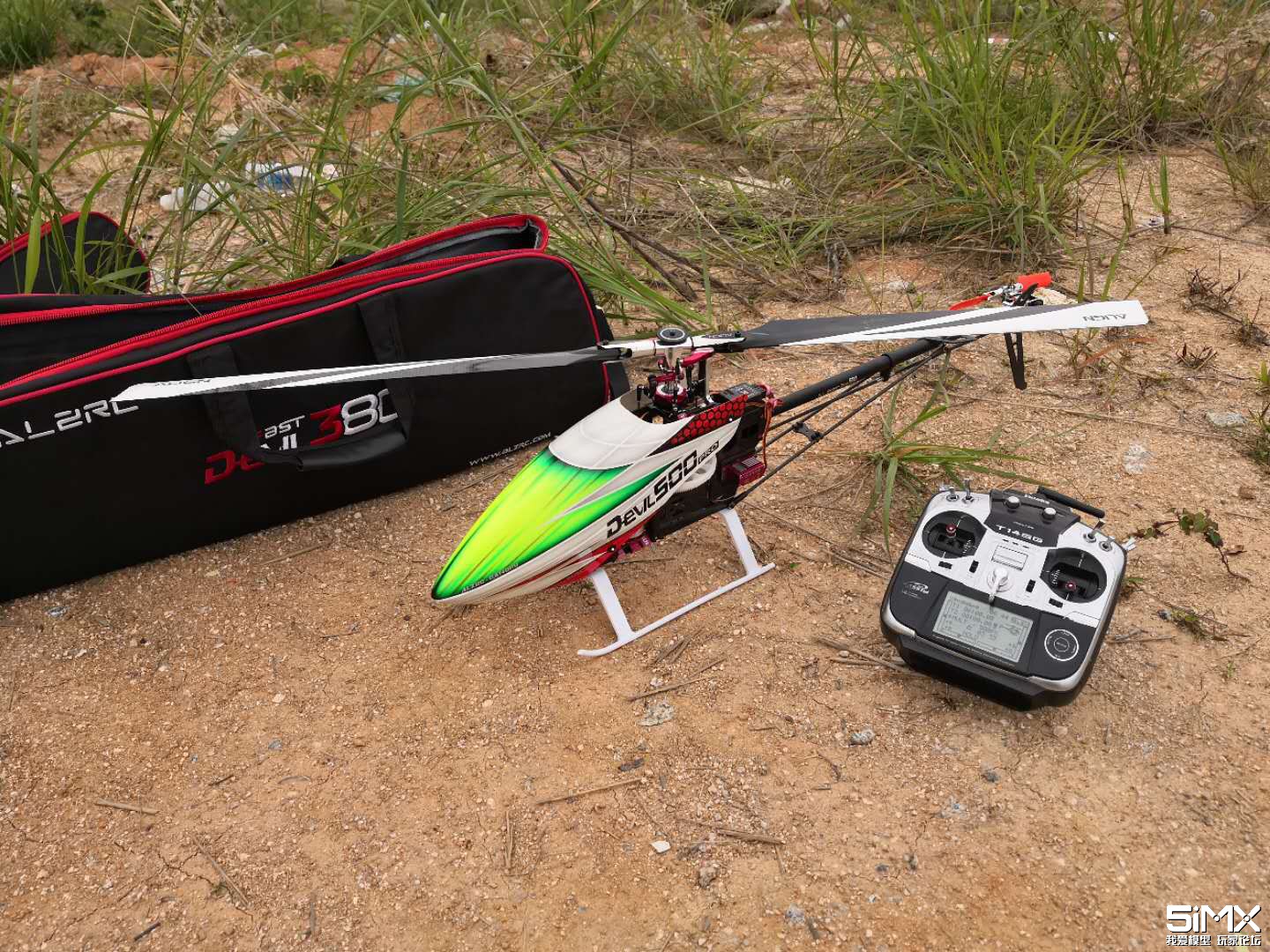

本帖最后由 mmyyhh7532 于 2019-3-6 17:25 编辑 收了个二手亚拓500PRO(后来被证明是三手了),到手时已经升级了500L的旋翼头和十字盘。但是问题比较多,零件品相不好,于是开始各种折腾维修和升级: 1、升级500 ...
