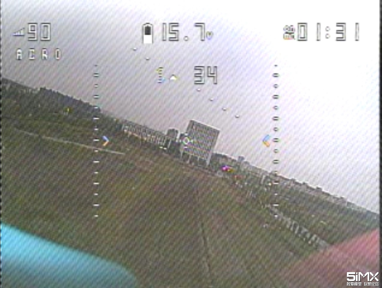

第一次飞穿越,敢问这是什么原有造成的波纹,纹路会变,竖着,斜着,也有反向斜着的。这是信号干扰还是动力源干扰,请各路老鸟分析分析。屏幕是鹰眼旗舰。

不好意思,各位,最后发现这是鹰眼旗舰DVR垃圾,录下来的东西干扰严重,录成这个鬼样子。谢谢你们的回复。
实际虽然有这种波纹,但是在屏幕上几乎可以说忽略不计。
试过在分电板的5V供电口、飞控9V的图传供电口、及电源处都加过电容,效果都一样。
差了那么一步,图传在买来的时候没有直接单独测试,并不知道原生品质如何,但是从波纹来看,加不加油门和加油门都存在这种情况。猜测是硬件品质本就如此的。
也试过图传直接从分电板的12V图传供电口取电,反而会有油门纹。还是从分电板5V供给飞控,再从飞控9V处取电。经过2级的过滤,画面很稳定,只有在电池电压处于低位的时候,画面会产生不稳定的波纹。
最后吐槽,鹰眼的内置DVR,真的渣,录像质量差不说,录像还各种卡,各种丢失,乱序。

震动出现的果冻效果,和这种纹路干扰,风马牛不相及,完全也不是一个效果

我是碰巧了解到的,14年帮朋友组台450,云台还没到,我心急试机就先把gopro用尼龙扎带绑到机架上了,出的视频就是波浪纹效果

摄像头减震做好了吗?
楼主这种情况我也遇上过,加了电容和LC滤波都没有解决,我的摄像头固定也是机架安装位置所致没有紧固,回去我也看看去,还真没有想到摄像头没有紧固这个原因导致横纹的!

拆了桨地面加电,推油门试试,看看波纹是不是随着油门大小变化,
加电容滤波。
另外不知是否有图传因素,
我用的5804V2,没见有波纹,电源端也加了个电容

呃,好吧,谢谢提醒。动力系统:4S电池+分电板++乾丰野牛电调30A 32bit+乾丰GT2205 2450KV+5152桨
控制系统:大力F405飞控+XM+接收机
图传系统:摄像头fox arrow minipro ,图传是oedum 603,图传接收是鹰眼旗舰。
分电板5V供给飞控,图传和摄像头是飞控9V供电。

电源那里加个电容

感觉是电机干扰的,应该随着转速变化波纹也会有规律变化吧

有可能动力源干扰了,加个电容滤波吧

估计是摄像头电压不稳
