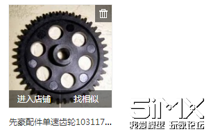

一个老的油动平跑车,买不到主传动齿,有没有自己diy过的? 看起来好像就是一个塑料的。

齿数加2乘模数等于圆的外径,你量下外径数下齿数剩下的叫给机械加工的吧
挽弓射金雕 发表于 2018-6-4 08:49
用卡尺量一下大径,小径,数下多少个齿,再算下模数,有了模数就去线割一个就好了

按齿数 模数应该可以找到替代的

这个好弄  一块黄铜,拿电钻和小锉刀就可以弄

楼主上照片.
不要买车专用的齿轮,
直接搜齿轮说不定会有.
