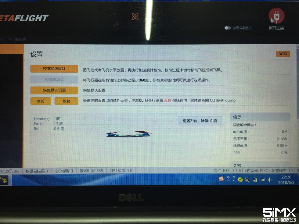

调参以后,加速度计调过了,上螺旋桨以后加油发现飞机极度向右侧跑,然后我拿在手里,小油门,发现飞机还是向右侧使劲,当我主动向右倾斜,四个电机转速就平稳了。放平飞机,连接bf以后推油门,在电机选项里看四个油 ...

在控上调节中立点和最大最小行程量 中立点调到1500 最大2000 最小1000 所有摇杆通道都调整这样就行了

中立点的问题,如果控可以调整的话最好在控中调整,实在不行在CLI中调整,你什么遥控器

一般bf默认中立点是1500,你需要把它改成1520就可以了
旭旭大将军 发表于 2018-6-9 06:30
傻小子↑ 发表于 2018-6-8 23:23
楼上各位说的没错,在bf里看看遥控中立点是多少,有的1500,有的1519,都有可能,把中立点数值改了就可以了 ...
中立点是1520,最高1945.最低1075,有问题吗?

遥控器中立点问题吧

地面站接收机那里拍照看看,是不是1500
