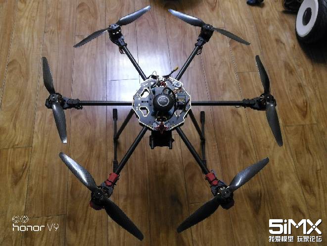

谁用过飞越680,电池16000mah6s.能带起来吗? 续航怎 么样?求教!!

郎宇4110 400kv 1355碳纤桨。乐天40a.pix2.4.8
桨不行,用15寸的吧

4110,多大KV的电机,用的多大桨

还有就是你飞机多重?

只要动力够,都能上天,不过建议合理搭配,一定范围内容量与续航成正比,超过之后航时没什么提升

20分钟太美了,我4110,电机5400电池什么都不挂5-6分钟。郁闷了都
4110,多大KV的电机,用的多大桨

6s8000mah至6s10000mah吧,现在太重了

16000过分了 ,我是飞越690 电装大疆E800 套餐,格式6S 5300,20多分钟续航左右,飞到厌烦
