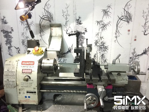

入手180之后,考虑到可能会偶尔用的铣削加工,家里没地方摆铣床,使用率也太低,于是决定搞一下车改铣尝试,平时还是做车床用,把改装配件当做技术储备,看了一些油管的车改铣视频,自己最终确定了在中拖板加T型槽板 ...

不太推荐,DIY钻铣用得比车床多,钻铣床占一个位是必然的,以车床代钻铣是以偏代全的想法。
本论坛也曾有过车改铣装置热过一阵子,没多久就消声匿迹了
kuma5555 发表于 2018-11-24 13:36
直接在中拖板攻丝安装就行了,本来就薄在装个排刀板太沉了
