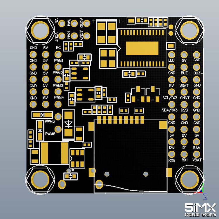

F4飞控外接电流计的方法,你们谁用过外置电流计呢
查看数: 5103 | 评论数: 11 | 收藏 1
发布时间: 2018-12-12 09:36
CNNT和市面上那种电流计兼容吗?求接线方法,大部分都写这apm使用方法,但是F4直接把外置信号线介入cnnt吗?用过的留个教程在走吧

luyiyue1234 发表于 2018-12-12 22:23
炸机狂魔0537 发表于 2018-12-12 21:58
今天我也买了,50块钱的那个,能显示电流和消耗的容量吗?我是普通的f4
可以的。我跟你一样的飞控。只要把bf软件电流计那一栏有一个值改成179就行,官网或tb介绍页都有
luyiyue1234 发表于 2018-12-12 17:44
我用matek那款带电流计的分电板只要接一根电流检测线cnnt到飞控上就行
