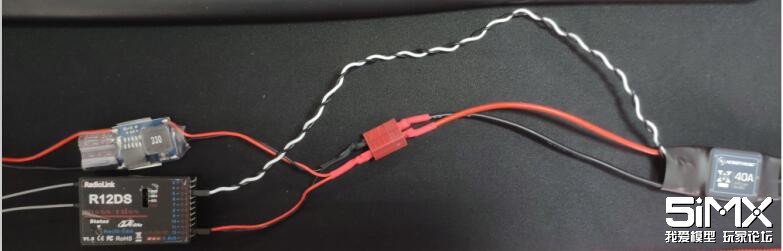

想麻烦问一下。电机推满油之后,电机转速明显下降,这个是咋整的。才开始以为是两个电机导致动力不足,把这个电机单独调试也是这样的,推满油声音明显就不对了。

谢谢、我试一下换电调吧。另外还有,电机连接收机和普通40A电调插4S电池,比bec供电接收机连40A电调6S电池,转速高声音更大。两种接法都没有连飞控都是单独调试的,请问这是bec问题吗?要怎么解决呢?

BEC给电调供电?????
发表于 2019-2-17 17:06 | 显示全部楼层
这是个什么接法?
发表于 2019-2-17 18:09 | 显示全部楼层
电调没有接动力电池,你是大神啊!知道BEC是多少输出吗?正确方法是,动力电池接电调,电调动力线接电机,信号线接接收机,BEC直接给接收机供电,问题就解决了。楼主试试后回复。

好的。谢谢。已经意识到错误了,哈哈哈。好低级的错误。
