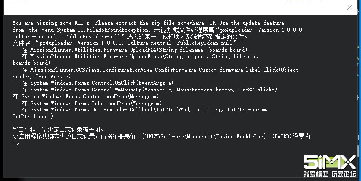

新出的飞控,mini版用不了MP地面站刷固件是啥原因呀! QGC没问题

mwm1984 发表于 2019-2-23 21:11
暂时解决了~升级了最新的测试版MP,
