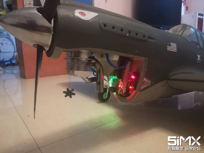

本帖最后由 psbb1983 于 2019-3-29 22:30 编辑 中航瑕疵机!性价比很高,历时一个月陆陆续续装好了! 先说配置:发动机35RA (二手) 螺旋桨: 像真三叶18*8 (怠速1600转稳定;最高转速6500,加减油灵敏不熄火 ...

用直排弯管延长,在加上一截四氟管粗的,中间车一个喇叭型的堵头,中间专孔,所有孔的面积和大于排气口面 ...

楼主,襟翼可以这样改,我现在换成塑料的配件了,没有虚位。福莱特有卖。还有90度收放黄赛的能用?
全球头!起落架就用一般的不带转向,轮子有五分之二在外面,没多大事,但换来的是稳定和结实

你好,你的二冲声音不错啊,请问回压排气怎么做的?

隐约听出了真飞机的感觉,怎么做到的
回压排气
