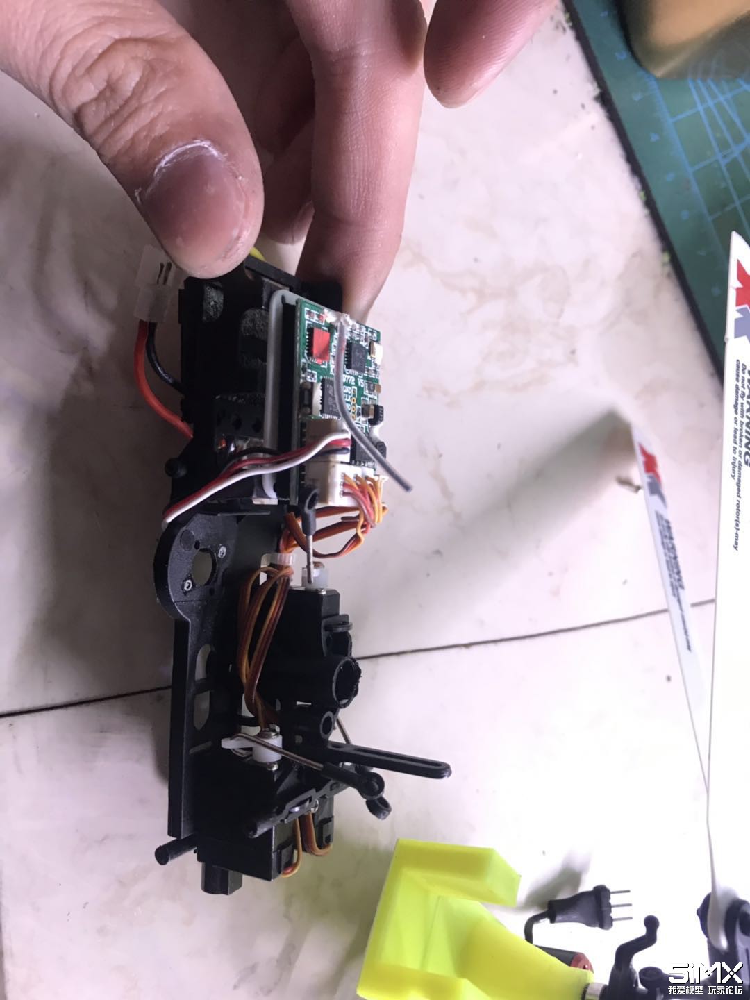

本帖最后由 kevine2799 于 2019-4-3 12:08 编辑 一直喜欢微型像真直升机 ,但是厂家出的成品机型太少,所以就考虑拼装模型,今天就给大家分享下伟力k124改装1:48阿帕奇的过程,感谢CJY兄弟提供的阿帕奇板件伟力k ...

询问下楼主大神,静改动的飞机,若里面的舵机或电机坏了,怎么修理,
拆下来啊,壳子都是螺丝固定的

你的打印件多重
7-8g重吧,没称过呢
