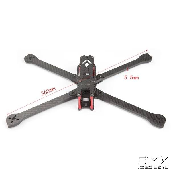

求用360MM轴距远航机架 装一个长续航的配置低
查看数: 3183 | 评论数: 29 | 收藏 9
发布时间: 2019-5-8 15:57
用上图远航机架 装什么电机多少KV 用什么飞控多大电调 图传能续航20分钟以上 模友用过这个机架吗? 固定翼想转穿越远航

上大疆精灵动力,然后用大疆拆机电池,4s hv 4480mah 续航30+分钟

lji380机架,U型铝管脚架那款,机架全重才160多克,搭配pix,大疆的2312A电机,精灵3原厂9450桨,4s 5000ma ...

用18650电池4s2p,即使是索尼c6,放电最大也是60a,平均每个电机15a,如何烧

我手头有台四轴续航动力稳定都很好,可以分享下配置给你,神鸟600机架(326g),致盈3508 390kv电机,铂金30A电调,pixhack v3飞控,TM1355桨,配5000mah的6s高压电池,续航34分钟落地3.65v,如果上8000-10000mah 6s,续航1小时不是什么问题,最快可以飞到70km/s,如果只是远航大机架更适合,F4飞控远航还是不保险

这两天也在琢磨这个,大疆电机还是其他,关键要理解怎么提高动力效率,也就是用低KV的小电机带8寸9寸10寸的大桨,目前主流的5寸电机典型效率才3g/w,而有些小电机2204 1300KV 能达到7g/瓦。 大疆的电机特别是御典型的小电机低kv
电调用20A的就足够,多了其实都是浪费,大部分人手里电池C数都没那么高。在一个低kv的小电机也不用那么大的电流。
我想了几个组合:
1,御拆机电机 + 15a/20A + 9寸桨
2,2204 1300KV +15a20A +8/9寸
3,2306 1700kv +20A/30A + 8寸三叶桨
前两个肯定续航更长,第三个能在续航和动力上折中下。

我是精灵4动力,不过续航没有御动力长,御动力3s,精灵4s,用18650或者21700电池组装。

精灵4动力,或者御动力,支架减重,4s2p电池,基本在40分钟

感觉机架有点软安
