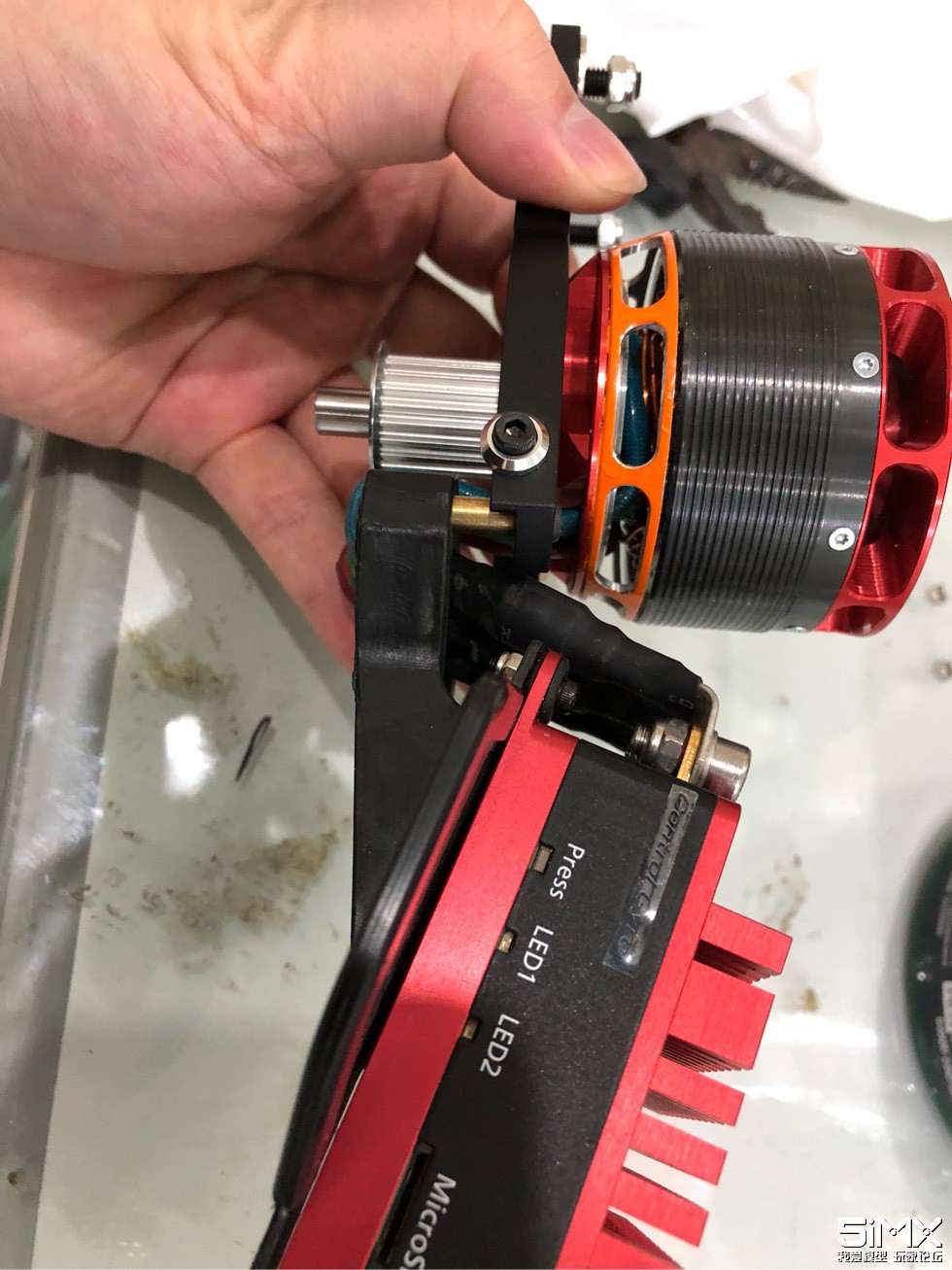

还是改巨妖电调和电机线

上一次改的感觉很多玩家工具不齐全的麻烦的弄,这次在原有的基础上改进了一下而不破坏整体外观,加了两个圆铜,这样方便很多,也很牢固,给大家参考一下

fp728618582 发表于 2019-7-14 20:01
我用m3X6+10的单头黄铜柱改了电调座往下平移了6mm,楼主你这个往下移了多少?装电池的时候会不会磨到?

xiaofeixia121 发表于 2019-5-13 19:35
Kids 发表于 2019-5-13 19:26
如果按照原厂的装法,风扇估计是塞不下去的,而且电调还要往后面装一点,不然碰头罩
xiaofeixia121 发表于 2019-5-13 17:09
这个k电调是不是比好盈200a还大?
我也预定了巨妖(第二轮还没到货),电调试好盈200a,不知道装风扇还能不 ...
这个k电调是不是比好盈200a还大?
我也预定了巨妖(第二轮还没到货),电调试好盈200a,不知道装风扇还能不能带头罩。。。如果不改的话?
