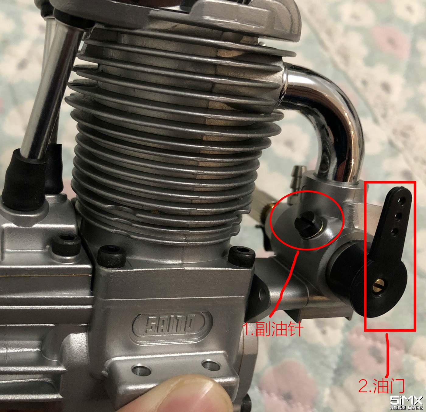

刚入油机,之前一直是电的,现在对于甲醇机的各个部位连名称和功能都还没了解全,请各位前辈不吝赐教,指导一下我对机器哪里认知不对的地方。 为了便于大家对我进行指导,我把这台发动机比较明显的部分标了出来,并 ...

1 银色带棘轮的是大油针,控制中高转速和供油,黑色塑料拉臂中间的那颗铜质的小一字螺丝是小油针,控制怠速 ...

1 银色带棘轮的是大油针,控制中高转速和供油,黑色塑料拉臂中间的那颗铜质的小一字螺丝是小油针,控制怠速供油和转速。这两个油针默认因该是磨车位置,磨完车要调校,也是今后使用中最重要的两个调整部件。关于调校参考说明书,或相应帖子。
2 加减油方向风筒的开合方向
3 对,最好装一个电子控制的火头,用遥控器来控制点火
4 5 6 对的
7 楼上已回答
8 9 对的,已回答
问题
1 不需要
2 不用一定要堵住,买个点启动器,油针设置正确的情况下,点火后转几下就能顺利启动
3 见上
4 风门关死即熄火,怠速的话需要开一点点风门,futaba 有油机专门的熄火选项,必须把3通道设置到Thr而不是MOT
5 必须要油滤,用一段时间杂质就会堵住油针,发动机推高速容易熄火,这时候再怎么调整也无济于事,接在油箱出油端即可,用滤网的那种,不要用铜烧结
6 用丁晴胶,白色的那种,其实就是液态橡胶,起到密封和防止松脱,很管用
7 用YS油免维护,其它的话,将事后油滴入化油器,然后逆时针用力拨动几下桨即可
8 上面说了,具体细读说明书,0间隙,但注意不要过紧压到气阀,恰好接触最佳
9 对新手来说注意的东西很多,请细读说明书

还有,才发现你副油针标错了…应该是风门摇臂里面那个螺丝,用一字螺丝刀

好的兄弟,再问一下,事后油是从我图中的4滴入再转动发动机还是从8中滴入再转几圈发动机?
看你用的什么油了,如果是ys油的话不需要用事后油的,而且你是买的m33+82捆绑套装的话,那就是国行,可以进国行ys saito的微信群里面咨询
