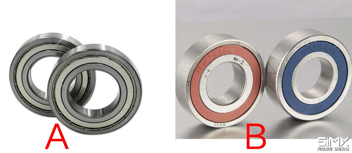

本帖最后由 skyou 于 2019-5-30 15:28 编辑 从17年初开始玩油动航模,时间不算长。关于发动机方面的知识从一开始师从玩油船的前辈,到后面自己摸索,总结了一些经验,其中调机方面的帖子坛子里已经很多很多,这里 ...

葡萄干面包 发表于 2019-5-30 14:16
胶盖比钢盖的便宜些,发动机轴承经常要在高转速高温度下工作不适合用不锈钢轴承。不锈钢轴承不如高碳轴承钢 ...
关于高碳轴承我还没研究过,我换装的轴承型号和用料都是和原装一致的。原装没问题那就不会有多大问题。
胶盖比钢盖的便宜些,发动机轴承经常要在高转速高温度下工作不适合用不锈钢轴承。不锈钢轴承不如高碳轴承钢耐高温和耐磨,油动车或油直机的离合器上也切勿使用不锈钢轴承,我试过在离合器轴承位置装不锈钢轴承然后玩了一圈下来轴承变形了,后来换了氮化硅轴承,再也没出现过生锈或者高温变形
