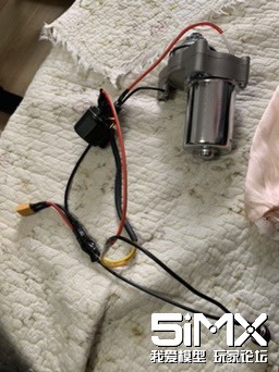

潜水了很久,看了很多大神自制启动器,我也有样学样,买了125的摩托启动马达,继电器开搞了一个启动器

还好还好,所有东西淘宝一次就买齐了,动手比较有乐趣

这个改的有点费劲了 淘宝有改好的200多点 不过这个启动器真真好用 大小通吃

好的,我原以为摩托车打一下就着,是开着风门的,为啥航模发动机就要先关风门,后来查了一下踏板摩托化油器有自动风门,骑士摩托车打不着也是先关风门。

化油器进油怎么样都行 手轻拨一下都着  化油器没油开风门吸油得好久 而且弄不好还淹缸 最好就是 30-50油门 风门关了 启动器直接怼到发动机着了为止 放心吧 不会跑的 着最多3秒就得熄火 然后开风门 油门怠速 手拨一下就着 一般就第一次启动麻烦点 其他时候一般我都是手拨

可以的,就是要稍为多转一会,最好关风门打一下,再开风门打

改变转向那么难吗?
我也是真的觉得你费心了,有刷电机想要反转直接把电池正负极兑换就ok,用的着那么烧脑竟然考虑换磁铁极性吗

我看了下摩托启动马达基本都是9齿和11齿,你这个启动杯是哪款?只搜到TOC那个,齿数和输出轴的直径一样吗?能否加个联系方式什么的,看你动手能力挺强交流交流。

不用齿,启动杯两边有上螺丝的

可以 我也做过  启动器输出轴是花键的  启动杯也有花键

20CC的机器如果调好了基本不用启动器
