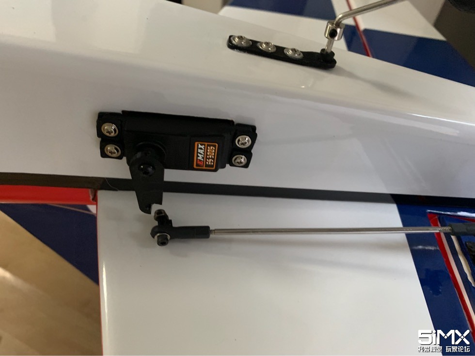

42g银燕全金属舵机没上天,地面调试,断了!!

之前发贴装机好了金花鼠,奈何这几天下雨,也没时间去首飞,就只能在家看看,调调,设设曲线什么的,没想到,今天给我一惊喜,脚断了,而且是升降舵机,如果是上天了,那得了?炸机钱倒是小事,伤人了可不得了,为了 ...

这样断的概率很低,这是塑胶摇臂加工的时候出现断痕,

如果球头端面是平面,摇臂孔铰出螺纹,把螺丝拧进去另一端带个帽

你是舵角断的那大概率是安装问题了
不晓得了,同样的安装方法,断了3个,买回来的铝合金舵机脚,同样安装方法,暂时没发现断的

你是舵角断的那大概率是安装问题了

银燕这个舵机的耳朵强度本来就差,几年前用过,十来个起落断了两个,都是球头拉杆,安装没有任何问题

球头把安装孔撑裂了
我觉得这是材料问题,白色的尼龙舵机臂怎么拧就是不裂,黑色的就会,我昨天特意拿两个试了试,这黑色的我觉得就是硬塑,我觉得银燕应该把这个考虑进去,新手都不知道会发生这种情况,主要是商家,店家也没任何解答与回复

球头把安装孔撑裂了

把已经断掉的舵机臂做个试验看看质量到底如何?别动不动就投诉、差评。

安装受力不当也会造成断裂。
应该不会吧,其他的舵机臂都没问题

我们全用金属摇臂的,塑料会老化
已经买了,在路上

我想这样是不是能减少断裂的问题出现;在这个位置加上一个平垫,防止圆锥体嵌入舵机臂而撑裂此孔。
应该可行吧,不过我已经买了金属舵臂了

13楼说得有道理,14楼,这种舵机一年出货量估计都不会到1万,有谁会去造假

看材质不像尼龙,是不是买到假货了,银燕有假货,我贪便宜买到过,不过也凑合用了

也有可能是螺丝胶把球头和摇臂粘住了,都有可能,但另外一个升降舵机没问题,副翼也没问题,可能概率问题 ...
