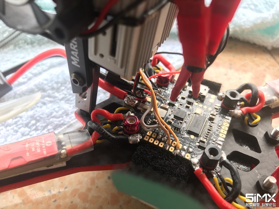

买了DJI FPV 遥控器套装,拿旧机架组装,组装过程总深感大酱这次的产品视频说明很不详细,有很多让人困惑的地方(当然也不排除我自己理解能力低下的原因 T_T),于是按照自己实际组装的经验,谈一下自己遇到困惑以及 ...

Elviszhan 发表于 2019-8-15 09:55
风扇很有科技感呀!吐槽一下灵魂焊工
为什么我飞200米遥控飞机都就信号剩一格了。不同的地方,两格天空端都这样

lailook 发表于 2019-8-15 17:41
什么风扇能给个链接吗
zsy00100 发表于 2019-8-15 10:49
这个DIY风扇很厉害
寒江独钓92 发表于 2019-8-15 10:31
风扇其实可以不要吧,地面时候比较热,其实飞起来下来后温度是OK的
风扇很有科技感呀!吐槽一下灵魂焊工
