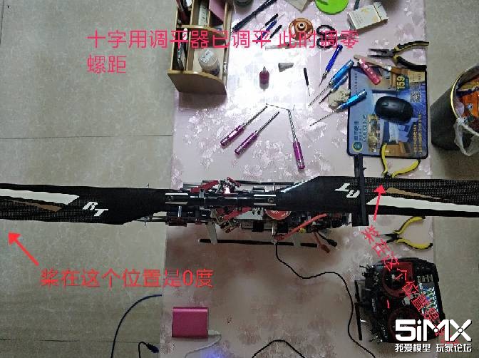

请教一下零螺距和集体螺距设置后产生的问题

如图,此前 十字盘已经用调平器调平,当把两只大桨转到鸡头上方通过调节螺距拉杆都为零时,然后转动大桨与机身垂直时测量出的螺距如图,一边+2.3度,一边-2度,有人说调零度要转到每个位置都是零度对吗?  ...

第一个问题,桨旋转90度以后再测量的时候螺距尺也需要校准一下零度,因为与刚才不是一个基准。
第二个问题 ...

qjc 发表于 2019-8-16 14:07
螺距尺基准没有对齐/调平器不平/倾斜盘内外盘不平行/某些轴变形/。。。。。
这个因素说的太广泛了
hmm0762 发表于 2019-8-16 19:21
第二张图正常,桌子不平就会这样
小云南 发表于 2019-8-16 17:58
大桨转到尾管正上方或者鸡头量,你这个正常的,KDS的十字盘新的也有些虚位的,只要飞起来飞机不歪那十字盘就是正的,双桨要靠眼睛细看,很明显的,不过如果你十字盘是平的,大桨连杆用螺距尺量的一样长,一般没双桨的,KDS5.5不错的,很皮实,飞起来手感很稳
wangligang 发表于 2019-8-16 16:23
忘记说了,第一个问题我一般只测量其中一个90度方向就行了。
yanmeiyanxu 发表于 2019-8-16 16:19
我的5个直升机都这样,飞起来后看有无双桨,消除就行了!
第二个问题,一般属于正常现象,加工组装精度导致的。越大机型就越不明显。实际飞行时候调调双桨就行了。
个人见解,不对请大神指正。
