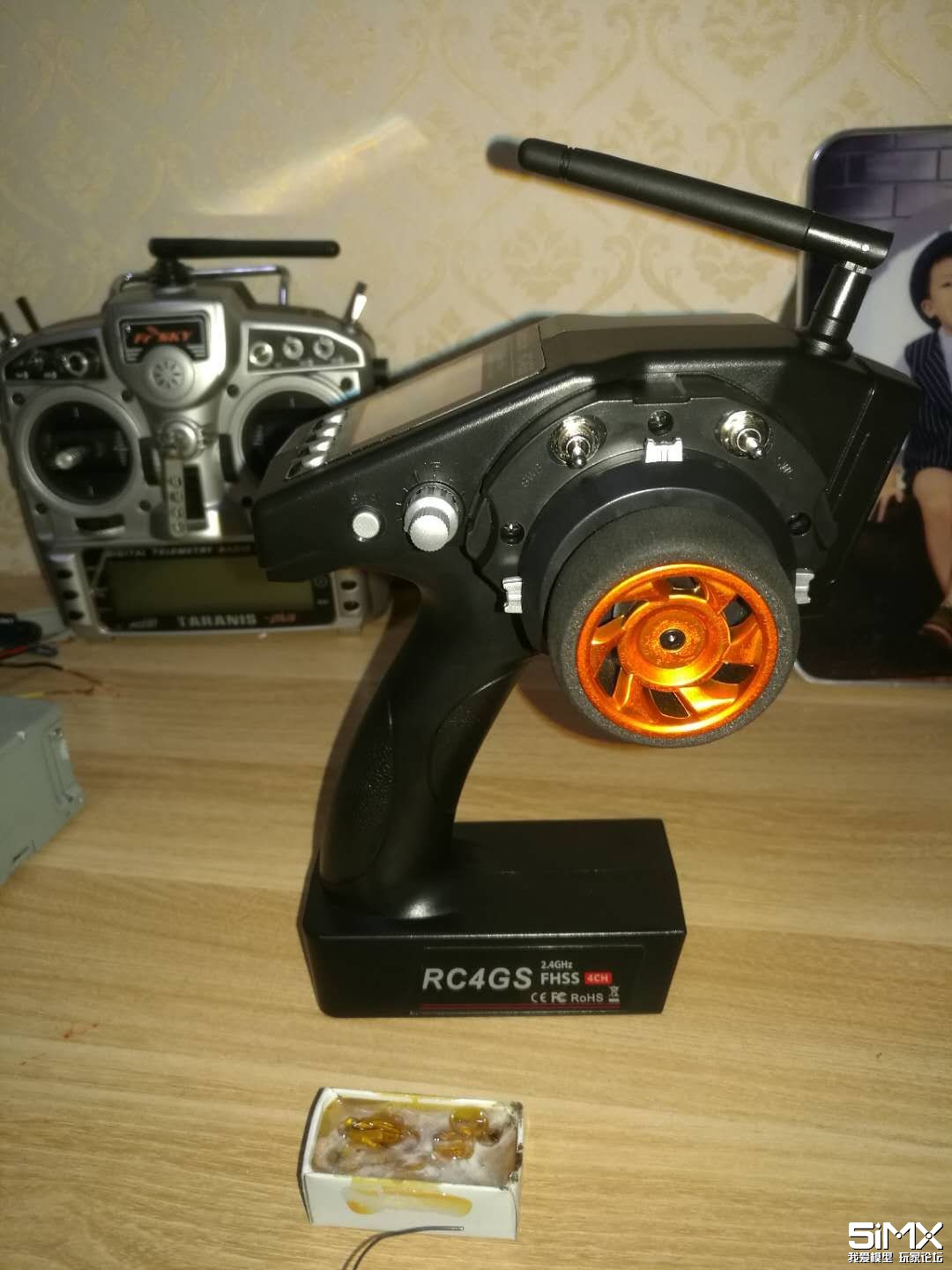

最近看到乐迪的枪控介绍不错,未买控之前在想4通和6通差了一百多大洋,要不要上6通的,最后还是买了4通的(因为本人4通就够用了),刚拿到RC4GS就想能不能把它刷成RC6GS的固件,试了一下居然成功刷入了6通的固件, ...

啧啧,看了一下教程。我的是2018.1.1以前的主板。不能刷最新固件……这是多么尴尬的一件事。
更新:问了一下客服,客服说只要刷了不白屏不死机就能用。于是我下载了最新的RC6GS固件刷进去了,成功开机,也没死……那么我去淘宝买开关去了。

群主你这2个三段开关的规格或者链接能发一下么,我买的太大了装不上
我也买的大了一点 稍微切了下壳

楼主问下改过后那个子ID设置怎么弄呢,一开就和接收机断开了,我是有时候玩船,可能要救船,不想一下控制2个船
