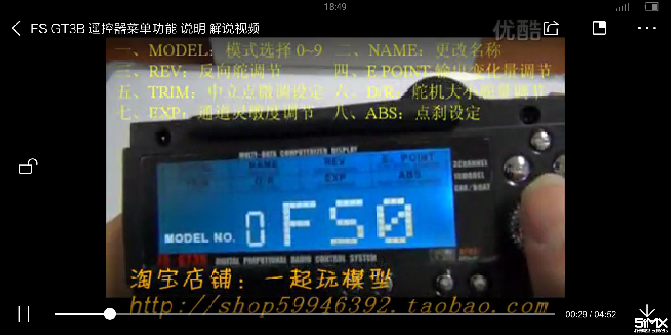

电调是好盈wp-8BL 100,遥控器是,富斯 FS-GT3B,在遥控上设置大小量调节,车子就会自己动,,,什么原型呢?我想把油门设定到30%左右,给儿子玩,难道不慢开吗?

遥控器面板右上角E POINT选中,进入第二通道(油门),原本默认100%,通过圆形旋钮调节到30%,然后压一下圆 ...

遥控器面板右上角E POINT选中,进入第二通道(油门),原本默认100%,通过圆形旋钮调节到30%,然后压一下圆形旋钮,保存设定。
完成。
