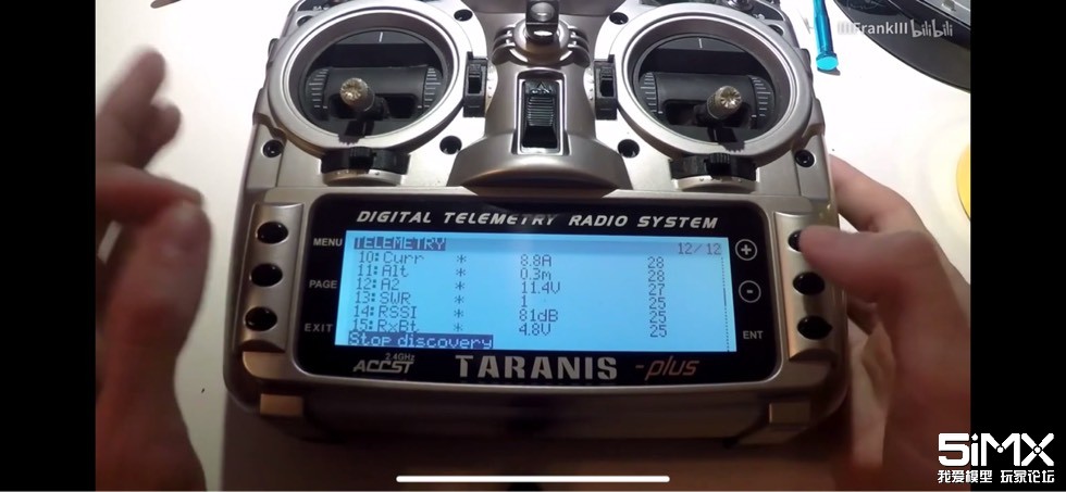

请问X9D的哪些接收机支持数据回传?

如图请问哪些型号的睿斯凯接收机支持数据回传!在遥控里能看到飞控的电压、电流、高度、距离等数据?

rxsr刷fport固件,接p点,一个端口,三根线就搞定了。具体方法找教程看看就行
请问找在哪里找教程?搜索什么关键词?
模友一蓝色枫叶 发表于 2019-10-26 14:14
final555 发表于 2019-10-26 10:52
Rxsr 接收机的SBUS和SPORT接在飞控的哪两个点上?SPORT端口是不是要接飞控的TX数据输出端口?
final555 发表于 2019-10-26 11:50
zsy00100 发表于 2019-10-25 14:29
r-xsr可以啊,你是sport线没接吧。。。。。。。
请问SPORT线接在飞控哪个点上?
请问SPORT线接在飞控哪个点上?
模友一蓝色枫叶 发表于 2019-10-26 10:36
穿越想用回传,rxsr就行喽
穿越想用回传,rxsr就行喽
模友一蓝色枫叶 发表于 2019-10-26 10:35
final555 发表于 2019-10-25 13:20
我现在手上有XM+和R-xsr 两款都只能回传RSSI信号呀!
xm+不支持回传,你看到的16通道rssi是图传传回来的
R-xsr可以回传数据 不止rssi
不是吧,外接传感器呀!
hzbhyl 发表于 2019-10-25 13:15
原装都行
原装都行
