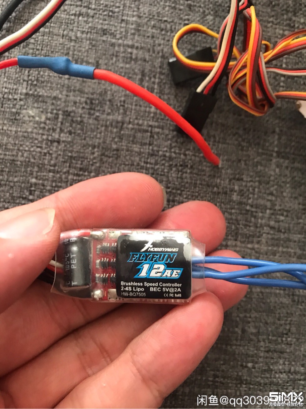

大桨是8寸,油门推到顶了,没劲,电池是2s  7.4v  35c

如果是吊机都吃力的话应该是电池的问题,看一下电池内阻,推油门的压降
myt 发表于 2020-2-29 14:48
飞机起飞重量多少?这个配置2s动力应该足够应付200g以内全重的飞机了。另外不清楚你说的这个没力是指什么,是不是你对电机暴力的要求太高了
