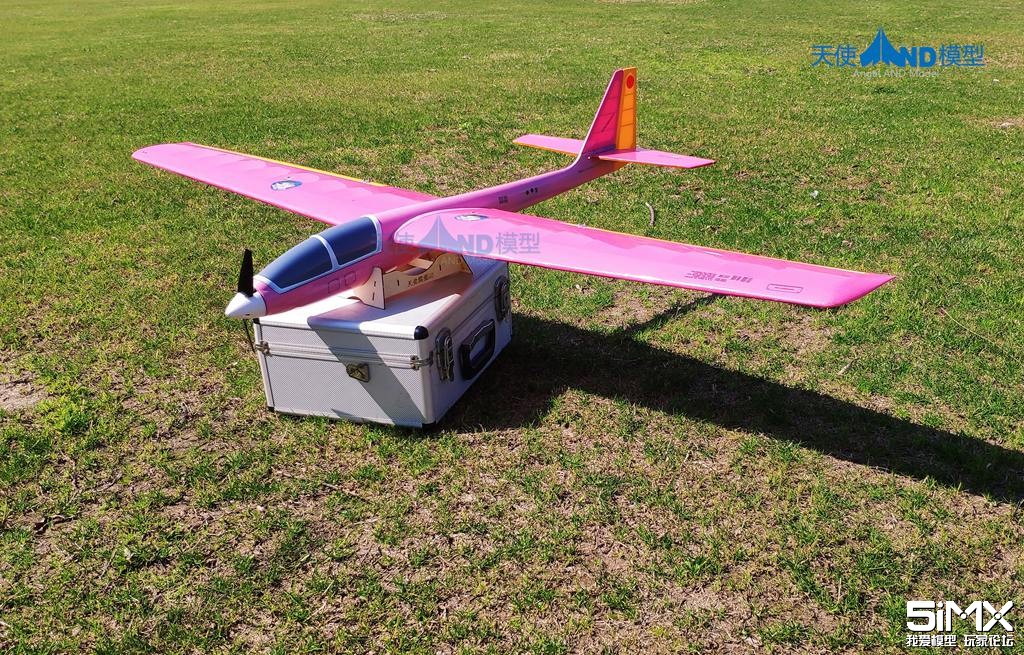

3D打印滑翔机轻木机翼首飞完成老婆当机模 模友说飞机4星 模特5星视频来了。

本帖最后由 xp5885 于 2020-2-21 09:53 编辑 视频老婆拍的,拍了个鬼视频,压根没法看,只拍到一点降落视频。等下看看能不能剪一段分享下。起飞重量730克 短视频来一个

电池 用1500毫安时2S 就可以飞了,我试飞的时候用了3S。 电机 我用的2216,2208就够用。
感谢楼主分享
xp5885 发表于 2020-3-3 17:11
leidadpig 发表于 2020-3-3 09:13
比如电池仓,电机安装座。还有就是请问下楼主,这种套件在网上买的话,质量差距大吗?会不会有个别商家为 ...
目前应该没有山寨吧。这个就我出的,教程还没完全弄好。机翼是轻木,机身制作有视频了 你可以加 天使模型RC 公众号 看。 机身壁厚0.8.内部上了层板。
xp5885 发表于 2020-3-2 19:30
需要哪些内容?
比如电池仓,电机安装座。还有就是请问下楼主,这种套件在网上买的话,质量差距大吗?会不会有个别商家为了省成本,把壁厚打的很薄?或者便宜的pla打出来效果差很多?
leidadpig 发表于 2020-3-2 12:22
赞!!楼主有时间能发一发细节图片吗?
需要哪些内容?
xiaoguosir 发表于 2020-3-2 19:12
赞一个,不是给飞机的,给麻豆的
赞!!楼主有时间能发一发细节图片吗?

打印这飞机需要多大的3d打印机?
200*200*200

啥2216!
2208都能垂直爬升
2204就差不多了
电调和电池都减小,翼载荷小了才像滑翔机
