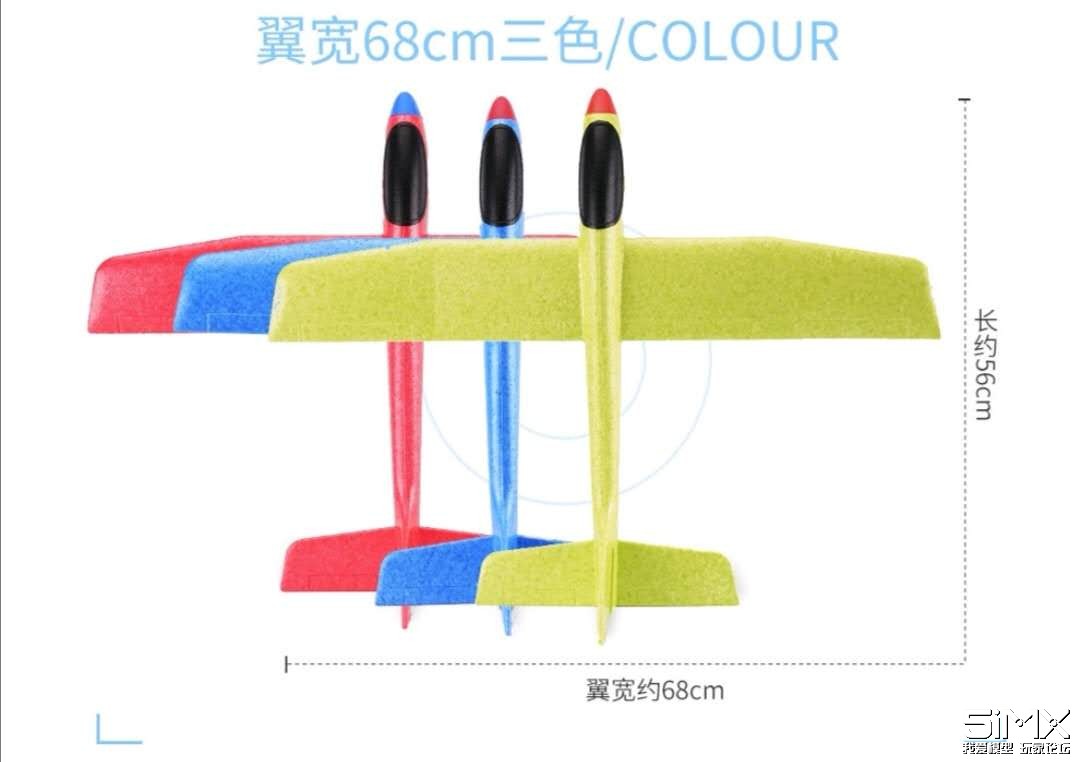

本帖最后由 adamluo 于 2020-2-21 09:04 编辑 还记得改第一架手抛机是9年前,当时看了5iMX上晴阳的一篇帖子,教大家怎么用小bug手抛机改遥控,受到启发后,自己用小bug改了一架爽飞,不想还遇到了另一位改了小BUG ...
