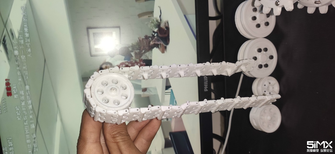

本帖最后由 神佑骷髅 于 2020-6-23 20:39 编辑 履带驱动轮建模履带驱动轮模型修改、打印、测试负重轮导向轮电机建模传动结构建模负重轮连接结构建模皮带轮换成齿轮最近显卡坏了就没有接着建模了炮塔差不多做好了 ...

转向部分大致做好了,有一个件目前我制作不了,就是在4*20的螺栓中间竖直打一个直径1.2MM的通孔。
这个零件找有车床的朋友给代工下就可以。实在不行找X宝
