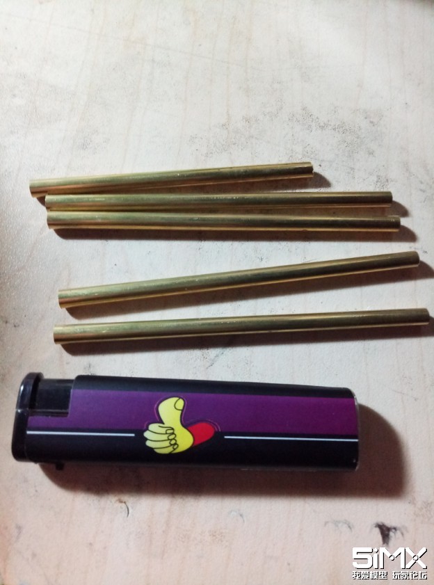

题目原因,所以想买一节外径5mm内径4mm的铜管,然后取一段再打上顶丝孔,套在4mm电机轴上再套上皮带轮。拧上顶丝。不知道这样能否正常使用。请大家给点意见,看看我的想法有没有错误的或无法操作的困难我没想到的, ...
小马 发表于 2020-3-10 02:22
铜管收到了半米,内径4mm外径5mm,只用了20mm.在干活过程中,用了身边有的工具,锯条,小金刚锉,3mm丝攻。感觉如果有个电磨或者手电钻就方便太多了。把4mm出轴的电机改为5mm出轴用在我的420直升机上如果另外买一个电机那这个电机就浪费了。永远也用不上了。所以花了15元这样改改还是值得。
