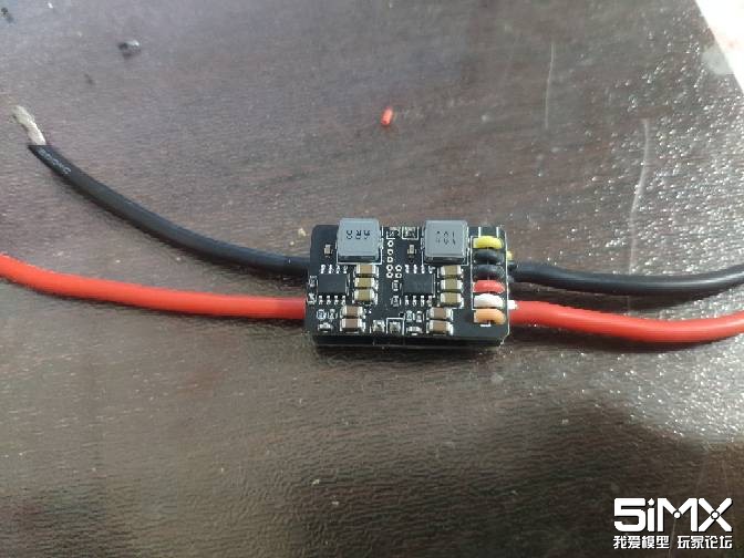

丢了三个飞机了!全是电流计烧毁

xcxc110 发表于 2020-5-22 16:22
丢了。怎么判断出是电流计烧了的原因
找回来一个,那个装gps了,回来一看,电流计的5v输出没有了,给飞控供电的,
