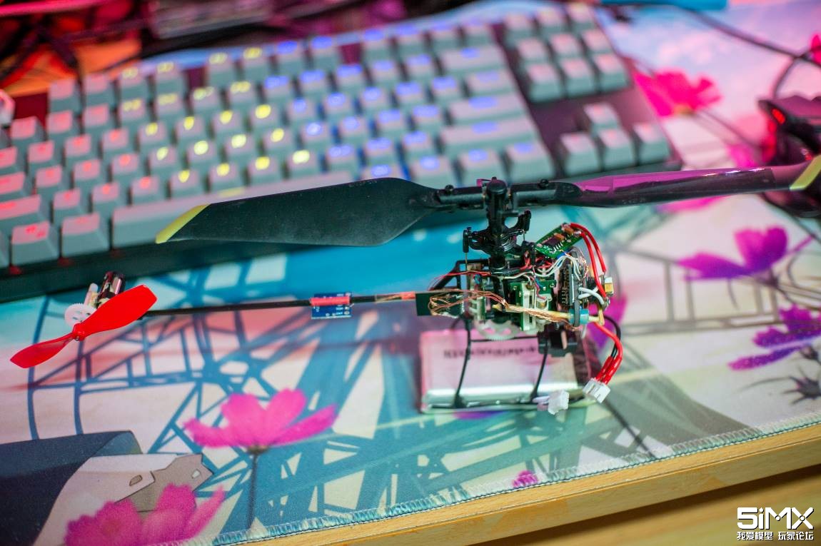

实测续航56分半的伟力V922
查看数: 4510 | 评论数: 23 | 收藏 7
发布时间: 2020-6-13 21:22
本帖最后由 449294177 于 2020-6-13 21:25 编辑 设计详情见http://bbs.5imx.com/forum.php?mod=viewthread&tid=1560621 之前没有测试完整飞行,这下给补上,有兴趣的可以看视频。 https://www.bilibili ...

仔细的看了两遍,真的是太有耐心了,技术也很不错!要能量产在室内飞着玩真的很好~50分钟飞到手疼~

楼主牛B,请问一下是用多大容量的电池?

百度“无刷直流电机槽极比对电机性能的影响”我是用校园网直接在知网上看的,你要找一下其他渠道了

加上图传,户外自动导航情况下的续航数据有吗?
还没加,一体图传加GPS大概8g,续航估计减少15%

太牛了,多大电池?螺旋桨貌似是御2的?

抓到了高效的减速组数据
uery 发表于 2020-6-14 01:45
标配机子大约40克左右吧,电池就相当于二个机子重量了

大神,您说的无刷电机槽级和效率之间关系这文章在哪读呢?您看到回复有空了回复我一下,万分感谢
