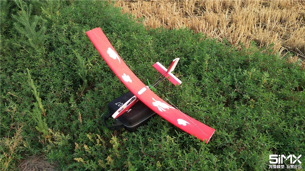

本帖最后由 骄阳11 于 2020-6-28 14:18 编辑 第一次做无副翼的飞机,尾舵也第一次用的扭簧。翼展88厘米,200克。1306电机,4寸桨,5克舵机,2s800电池可以飞25分钟。这两天还没调试好,直接上图,希望大家捧捧场 ...

用的什么材料,多厚的,看着不像KT板

有图纸么

原来这种飞机,舵只要一丁点力量就行了,之前害怕扭簧太软了,现在反觉的舵机大了,3克舵机就够 ...
扭簧在慢速机上是个好东西,还没有虚位,对舵机要求也不高

听说弧形上反性能完美,吃个螃蟹呗

太帅了,看来扭簧结构成功了,恭喜恭喜,另外这机翼上翘的太骚了
原来这种飞机,舵只要一丁点力量就行了,之前害怕扭簧太软了,现在反觉的舵机大了,3克舵机就够够的了

这颜色和造型,都很和我心意,无副翼适合微风飞行,姿态和操作还是挺有意思的
感谢大佬鼓励飞了两天,竟爱上无副翼了,别有一番乐趣。上个视频看看。低空随意飘,降落靠手撩

尾翼一根碳杆连接,小心震颤

学到了,上翻角可以用拉线

为啥要做弯滴?
