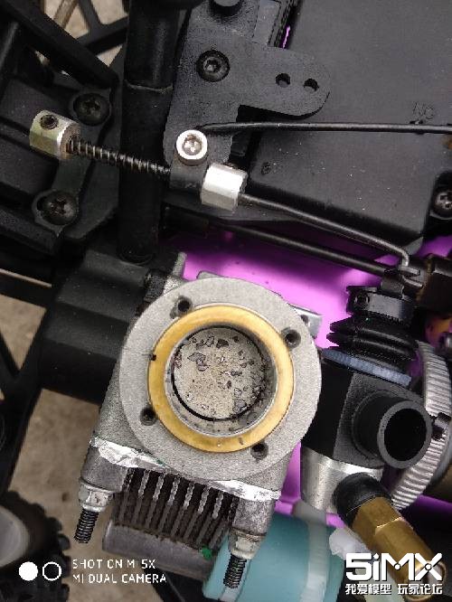

中阳18第一次磨合

没加润滑油吧?

以前我們新買回來的國外發動機都自己拆出來洗一次再拿去磨合的。

哦豁,凉凉
tomhill 发表于 2020-6-26 23:48
安然 发表于 2020-6-26 23:29
有,碎成渣了
我只有破坏性试验才会这样,一般贫油会这样。
tomhill 发表于 2020-6-26 23:16
连杆没镶铜套?
有,碎成渣了
连杆没镶铜套?
安然 发表于 2020-6-26 19:19
是的,可能怠速转速高了吧
star00 发表于 2020-6-26 18:27
怠速就这样了吗
fengyushu5 发表于 2020-6-26 16:56
个人目测是机器没磨好强行拉高速挂的,我看你在rcfans也发了这个啊
abing112112 发表于 2020-6-26 14:53
如果能证明是缸体的碎屑,直接找卖家质保退换。坑啊
安然 发表于 2020-6-26 13:44
tomhill 发表于 2020-6-26 13:10
怎么磨成这样?用的什么油?
第一次启动运行了十几秒就这样了,油没问题,
怎么磨成这样?用的什么油?
滑翔机2000 发表于 2020-6-26 11:56
废了?
