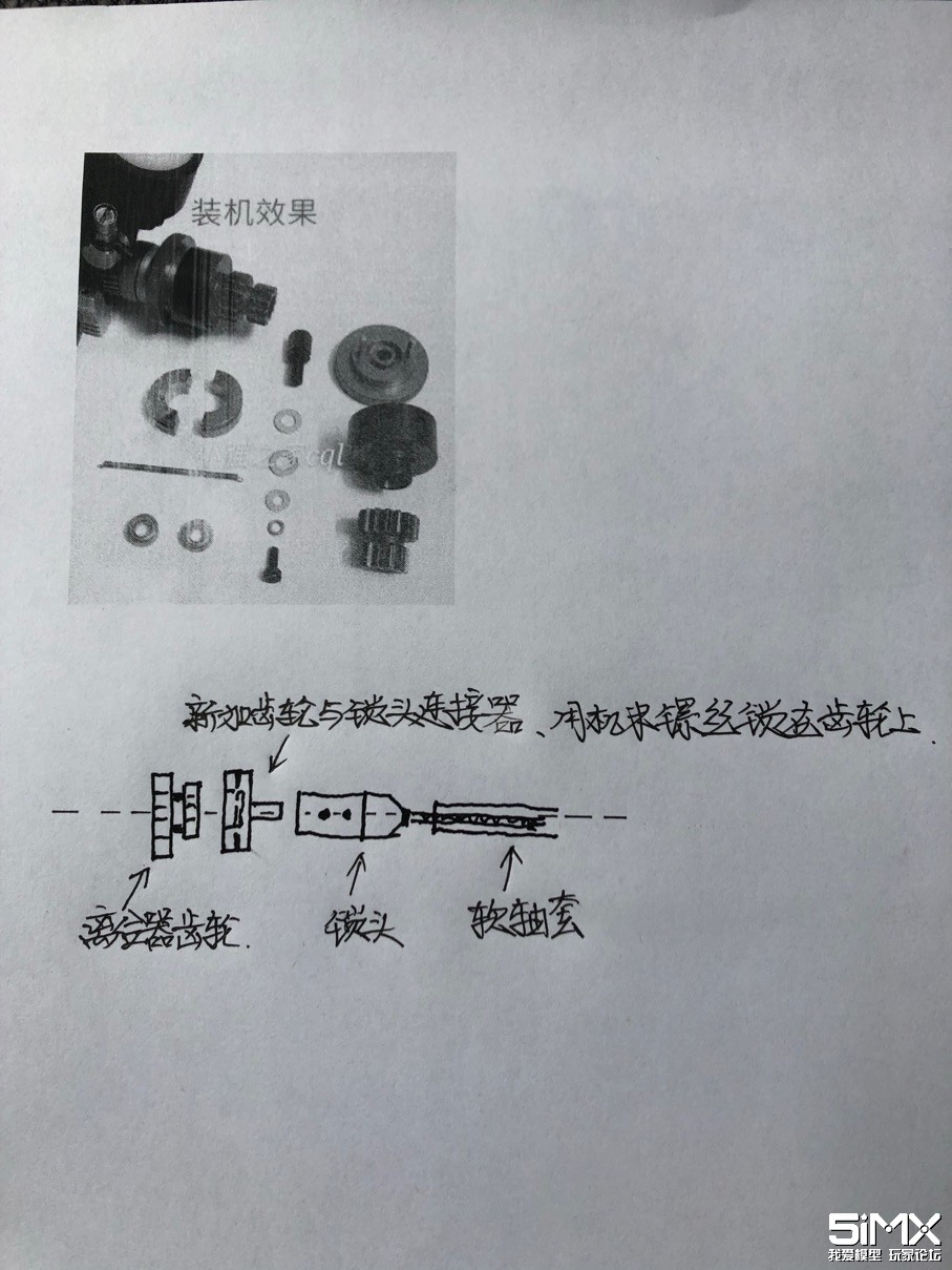

买不到合适的甲醇船用离合器材,计划用车用改装,方案如图,不知有没有人改过,可行吗,请大家给点建设性意见。图上半部份为车用效果图,下部为方案草图。

单独车个离合杯,结构简单,又不贵
WU3075 发表于 2022-6-13 13:43
把甲醇车上的离 合器移过来,行吧
扬曦 发表于 2021-2-28 09:14
油动直机的离合
haimowang 发表于 2020-11-21 22:53
可以把车模的离合器移植到船模上!但是,话又说回来:油机寿命短、振动大、起动麻烦、冷却等褚多不便除了竞速艇模型之外并非首选。
afcpk 发表于 2020-10-21 11:03
有卖的了
飞行机器 发表于 2020-7-21 11:36
自己设计一个离心式离合器应该不难
coop 发表于 2020-7-20 10:51
安然 发表于 2020-7-17 16:06
不可以直接用齿轮嘛,另外,甲醇发动机装船的话,必须要有进气口啊,进气口进水,水被吸入化油器怎么办
这个方案,我是想用在三叶15级水冷发动机上。装机效果图借用网上的
coop 发表于 2020-7-14 23:17
以前用过发动机端与轴端二段式离合器,但同心度不好调,还打滑,后改用直接,但收放船又不便,一直纠结。
暗杀999 发表于 2020-7-14 13:22
这个工程不简单啊   我也一直打算用甲醇机装像真船  也是感觉离合器有点麻烦  后来考虑想用车机装船 又怕散热不好 所以一直没敢动手
coop 发表于 2020-7-14 11:30
计划将小齿轮车小,削平
