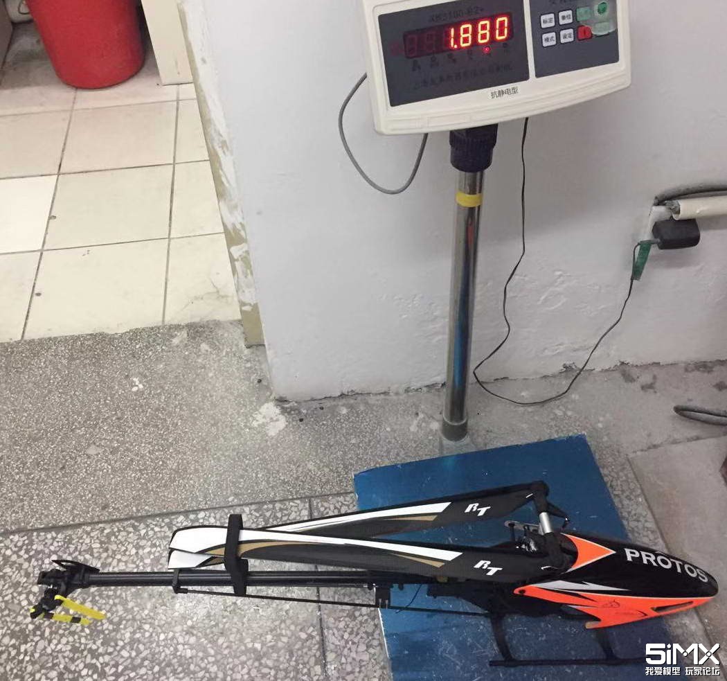

凑热闹,搞MSH480。
查看数: 2685 | 评论数: 23 | 收藏 1
A24
发布时间: 2020-11-15 19:36
n年前有一台,飞430桨。 今天又搞一次,飞480桨。 连500克重的3500电池,1880克,好轻! (如果用2600电,起飞重不到1.7kg,爽!)
