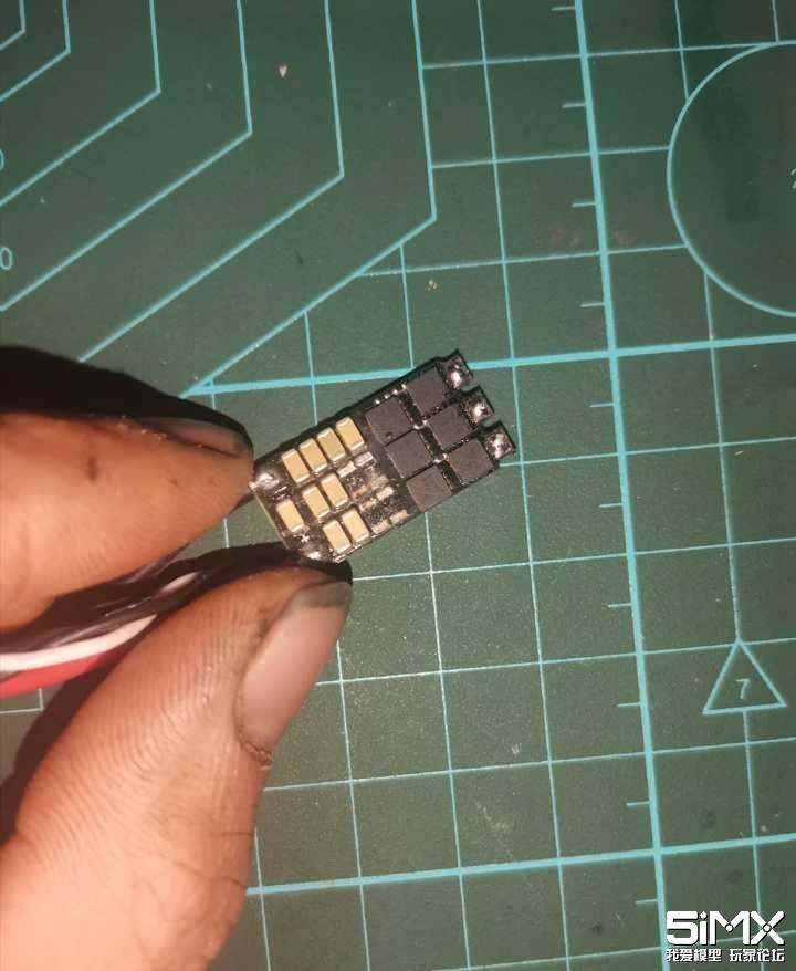

大佬们。这电容怎么买。卖家图片说esr电容。应该怎么买。

u應為你的是 4S  去淘寶 找 16V 1000UF 接再 紅黑 線 並聯 就好 那個小電容  店家 耐壓值 好像都是 偷工  也就是 耐壓不足 過熱 脫落

35 v  47uf  1206这可以用呗

35V  47uf就行 型号1210   或者35v 22uf 型号1206
