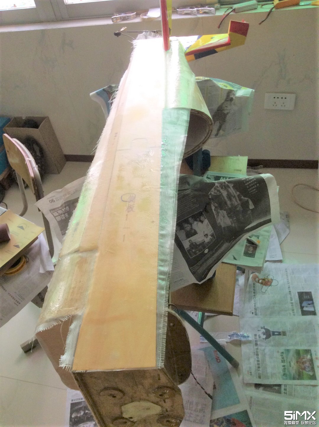

记一架30CC汽油机的加强
查看数: 1099 | 评论数: 13 | 收藏 2
发布时间: 2021-1-13 15:17

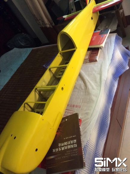

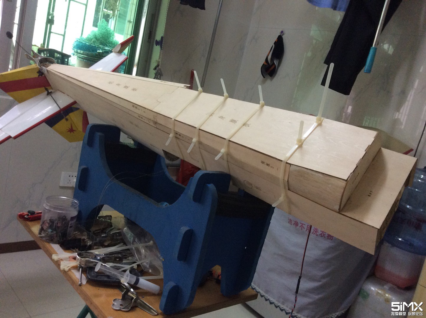

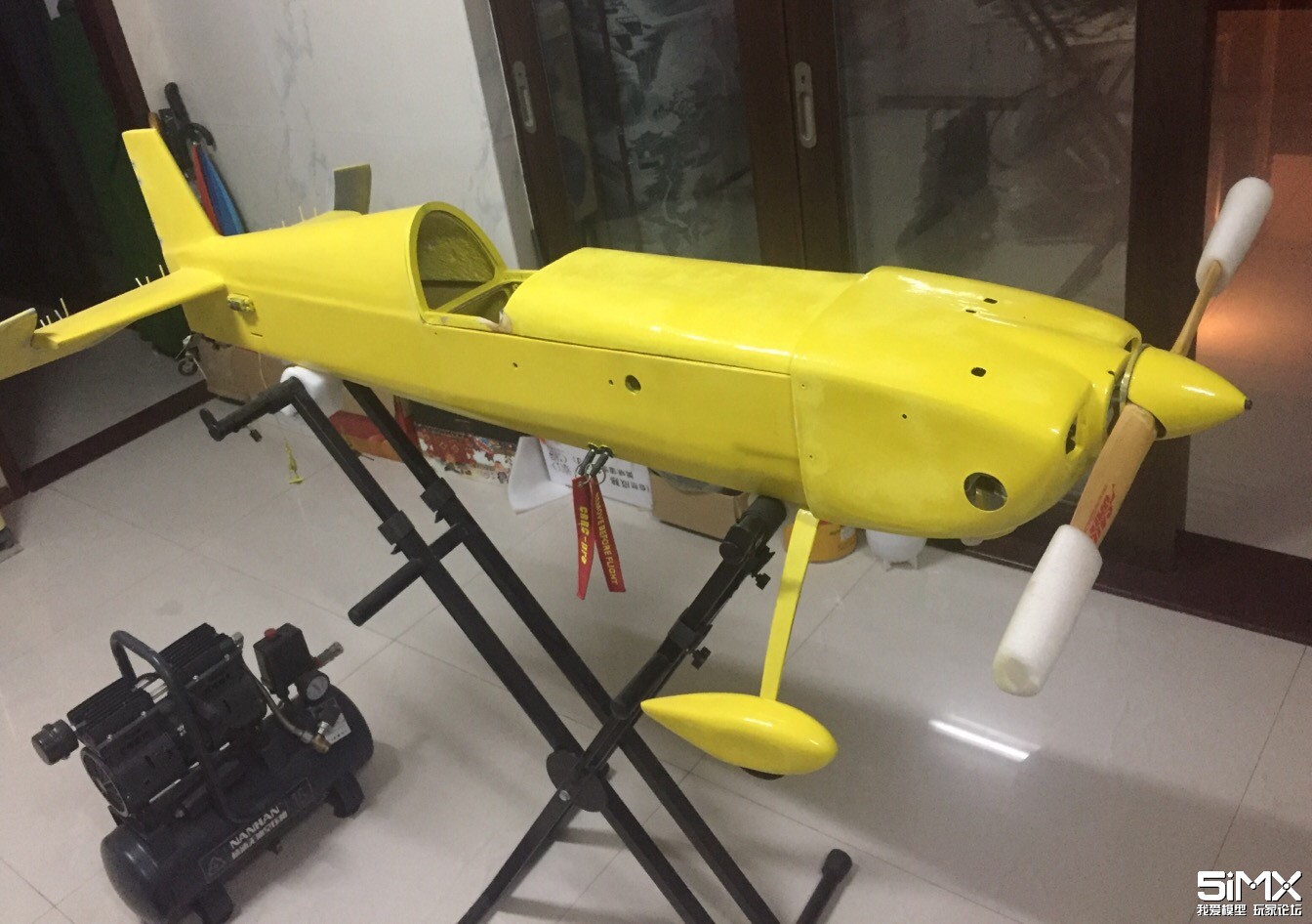

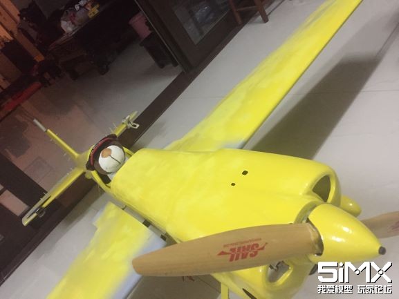

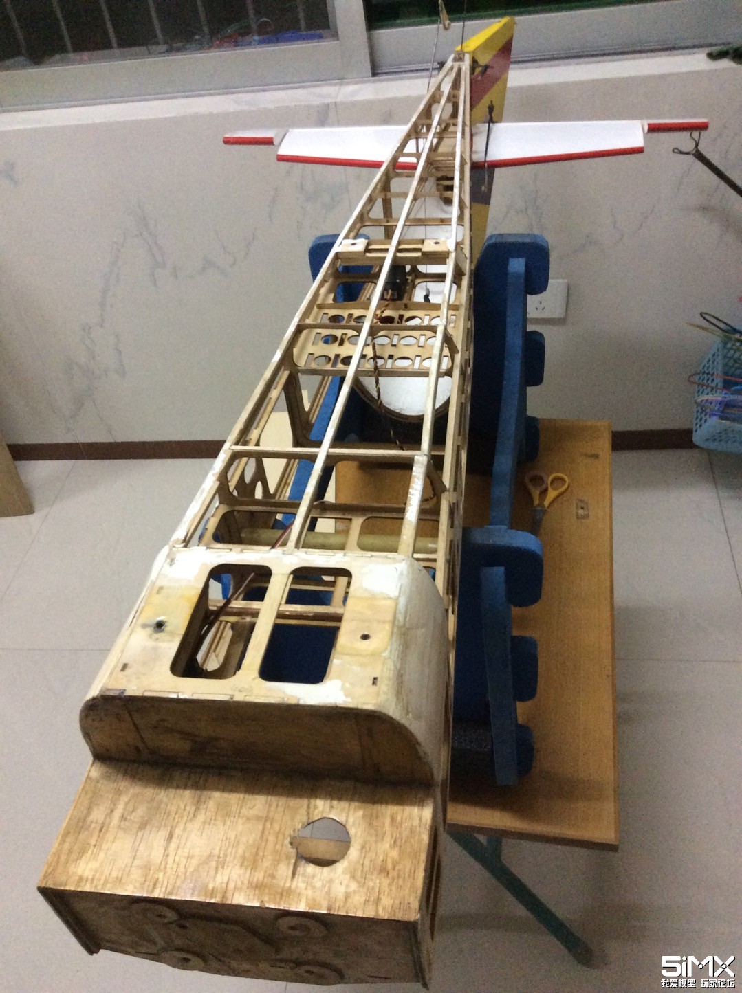

本帖最后由 wangtao686 于 2021-1-13 18:26 编辑 那年去群主肥羊那里,非常热情,听说我飞机炸了,临走一定要我带一架现成的回来飞,肥羊真是一个非常优秀的群主 原本想着快点飞,但试了一下发现原机结构需要 ...

wangtao686 发表于 2021-1-15 19:42

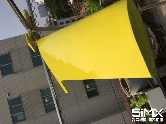

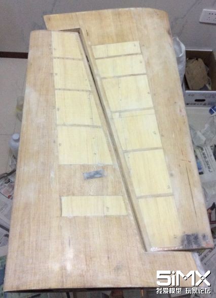

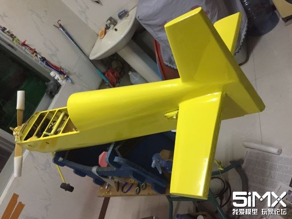

还没细算,初步预装称过大约9公斤,应该还行,动力肯定够,只是看看翼载荷大的话是不是很难飞。第一次这么大规模的搞,机身用了1.5的层板,其实用普通单板直接玻璃纤维加强就可以。另外那个垂尾和水平尾翼加强的方式不对,翼肋和框架之间没有蒙板直接用的玻璃纤维布,导致在喷漆前处理时用了大量的原子灰。那个应该用底漆喷涂。都是一些经验教训
