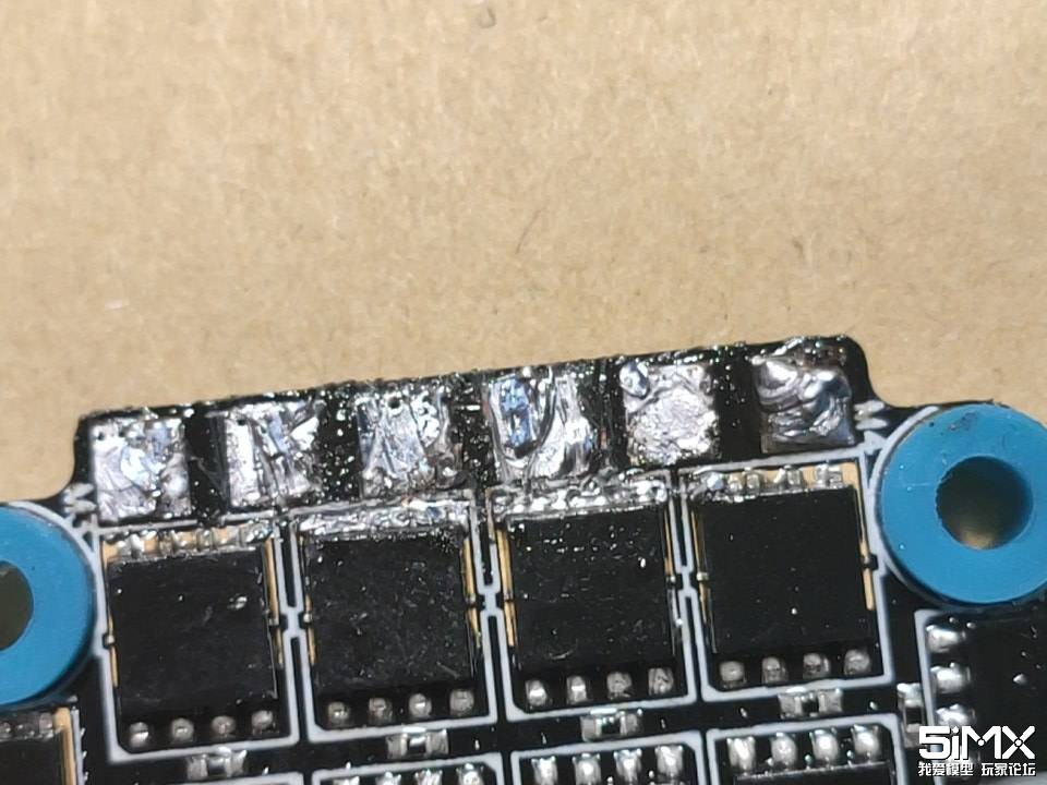

焊锡连一起了 但是原来下面就是铜皮 连在一起的 有没有事大佬们

我也有這情況,最後也找到答案,那腳位是通的,但最近我有兩塊這款電調,飛行時會發出吹口哨的聲音
我没有遇到飞起来有口哨的声音兄弟

四根腳是相通的

这4个脚是相通的,感觉难看就剥点硅胶线里的细铜线吸掉点锡。
昨晚试飞成功了
嗯嗯 谢谢大佬

还敢上电,会着火的

好盈的这个焊点真的是太小,60a电调,这么小的焊点,不知怎么想的

管与管没有焊一起就没事。这种mos输出端那四个引脚本来就是通的
好的谢谢  刚刚上电试了电机正常自检 那这个mos管和上面电机焊点连一起有事吗大佬

上松香,焊点就圆了,也真焊上了
