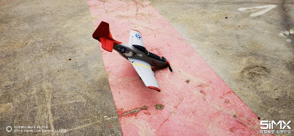

怎么降落总是会栽头勒。。。 https://b23.tv/pM38pI

我每次降落也是这样的,应该是起落架的问题,然后地面也很不光滑
solomall 发表于 2021-4-17 01:05
油门不能收完,油收完就要掉,要收完的话,需要用升降来配平,这飞机有点头重。话说回来,这飞机真是好飞,不看40翼展,想飞爽,还是对场地有要求
礻申1礻山 发表于 2021-4-17 00:35
换个大轮子
cbr7650 发表于 2021-4-17 00:03
脚往前掰一点
junqi 发表于 2021-4-16 23:09
头沉了吧 电池用小点,或者往后挪挪
