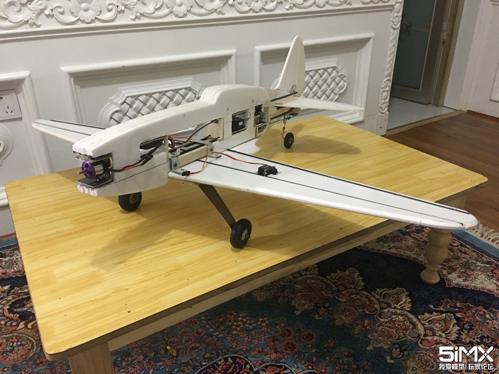

又用了一个月时间,做了第二架
查看数: 2694 | 评论数: 32 | 收藏 2
发布时间: 2021-5-10 00:51
        在第一架基本成功飞上天之后,又花了一个月时间,做了第二架。         最初是打算做板机的,找了图纸,选定了米格3为原型的图纸。买个图纸上 ...

做了太多的加法,下次试着多做减法。
fank222 发表于 2021-5-12 16:09
最后改完,估计要1000G了,这个没办法的事情,这里改改,那里改改,担心强度不够,再加固加固,越搞越重,这个是很正常的,第三代会更加优秀的。

重量和动力都没问题,主要是重心,往后移动机翼或者把机头加长,最简单的就是机头加配重,重点一样飞。
机头配重,总重量又会增加不少
skyboylxf 发表于 2021-5-12 14:47

KT板做的?
现在已不能算是KT板了,为了加固,越做越复杂,木片,铝片,螺丝,都上了

skyboylxf 发表于 2021-5-12 02:34
sanmujun 发表于 2021-5-11 23:13
不好搞,可以设备前移,还不行就机翼后移。
机翼后移是个好办法啊
skyboylxf 发表于 2021-5-12 01:42
傻乎乎的猫 发表于 2021-5-11 17:29
你现在这个结构,没什么太好的办法吧。
尽量用空心结构,尤其是后机身。
重心后移的不是很离谱,目前整体组装完成,重量已达840g
玩具不是无人机 发表于 2021-5-11 21:53

skyboylxf 发表于 2021-5-11 02:25
各位大神们,帮忙支招啊,果然头轻尾重,总重已达到820g了,电池都置于最前端了。
有什么解决办法吗?
你现在这个结构,没什么太好的办法吧。
尽量用空心结构,尤其是后机身。
设备位置前移。
尾轮用更轻小的。
电机用2216、2217。
有什么解决办法吗?

FDM 发表于 2021-5-10 19:22
机翼单薄,俯冲可能会变曲
机翼装了粗细两根碳管,是否会有帮助?

skyboylxf 发表于 2021-5-10 17:07
傻乎乎的猫 发表于 2021-5-10 16:59
既然已经做得这么费劲了,为啥不干脆弄成舱身?
尾轮组是不是太庞大了点,这个是大飞机用的吧。
嗯嗯,第一次对每个部分自行设计,做着做着就成了这样。
第三架吸取经验教训,力求整体与部分协调、合理。
