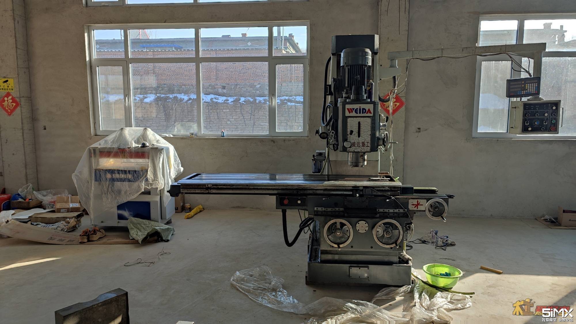

本帖最后由 rainingday 于 2021-12-30 20:30 编辑 我最早的帖子有七八年了,当时是小白,完全不懂,还在问cds6136和zx50的铣床,时光飞逝,现在我的车铣都全了。 车床买了新机云南cy6150bx2000 。铣床最近搞了威 ...

你可能对这个铣床的大小有一些误解,铣床前后算上手轮2.4米,装车不方便把手轮卸了,工作台2x0.4 行程左右1.4前后0.5 。图片里还有左右两个轴承座保护盖板,加起来台面有3米,后面机柜门要打开有0.6以上的距离,这样前后就要3米,不算人的位置,左右加上防夹空间,标准一侧0.8以上。这样最低的占地空间要20平米。。。左右才能玩的开。。。

是啊,我这也是阴差阳错,搞出点场地,铣床7045其实够用妥妥的,大机器首先就是费电,费刀具。。。。但是震撼是真的震撼。。爽是真爽,6150车床单边切8mm卡卡的。我就做了几个合页。。。另外还做了一个铣床拉杆的套子,这个二手机拉杆是570mm的,原厂一根180我买了一根45元的但是600长度,做了一个24孔的套子把顶踮起来了。
