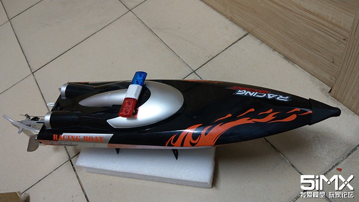

初入船模,首次改装飞轮FT010,效果满意!
查看数: 2811 | 评论数: 17 | 收藏 3
发布时间: 2022-1-15 05:22
初入模时,模友推荐FT011,无奈当时口袋太瘪,经过考虑,闲鱼买了一台库存的FT010。 285块,还不配电池,现在200就已经可以买到,这里亏了。花了236买了两块格式穿越机2200mah-45C的电池,第一次玩船挺顺,返航回来 ...

4mm轴套外径9,连轴保护器内径是8你是怎么连接的?

大神,我近期改了一条009无刷的船,但是不知道为什么,改出来的船在3S动力下比原厂540有刷电机速度还慢,你能指导一下看看什么问题不?我船配置如下:2212无刷电机KV值2700,40A双向无刷电调
看什么? 发表于 2022-7-28 10:38
有没有一种可能是011的改装件不是010的

010改装的话,电机用外转比较理想,还可以利用惯性自翻

如果你排除了轴芯和轴承问题的话,,那么使用铝材质的薄管套吧,重量很轻

第一个方法是要找内径是刚好4mm的轴套套进去是吗?那这样会不会很重了

某个特定转速轴震,,原因无非就是轴壁薄,轴芯粗,轴承少这三个原因中的一个,,
轴壁薄,可以给原有轴管 ...

但是,,我劝你不要在这条船上投过多精力,,船底就决定了,,稳定性差,,玩玩可以,,没必要投太多资金
轴壁薄,可以给原有轴管套一层,使部分轴管达到9MM厚度,,,有些难度轴芯,可以换成2-4的,,这个很容易
轴承少,,可以拆下一端的法兰轴承,,在整条轴中间加2-3个轴承,,同时做好固定,,

速度多少?总价都可以买两条全新的FT011了
