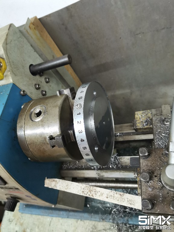

车床卡盘上刻了个分度
查看数: 3633 | 评论数: 25 | 收藏 2
发布时间: 2022-2-28 16:21
   在做分度头过程中,利用那个刻度顺便在卡盘上也刻了,这个卡盘上也能大约分度了,虽然 精度不是很高,够用了。

某宝有卖的,125直径,360度的30元左右。另外可以打印纸质的贴到卡盘外面,贴之前先用透明清漆封一下

我个人认为在车床上分度没有意义,如果你就只有一台小床又没钻床,无奈!加装还行,但后续工装还得要增加。
sun1129 发表于 2023-1-27 12:03
分度和固定很好解决,分度可以买个分度盘装上,固定类似分度头;楼主卡盘法兰刻画的分度线太拿不出手,你应该在车床上用车刀刻划,刀架摇不到位置吗?太长发颤!刻数字最简单的办法是数字模板+刻笔,如果就是想要打钢字头也得做一个简单的小模具!这样做出来漂亮些。

主轴怎么锁死?
看过个帖子,卡盘后屁股加了个法兰盘,盘上打了一圈孔儿,主轴箱上装了个定位销,需要分度的时候,推出定位销,正好插入法兰盘孔中,即可锁死卡盘。

我直接算出法兰周长,用cAD360等分,打印机打出纸带贴在卡盘法兰上的,一样用。
何光 发表于 2022-9-29 15:47
改伺服电机主轴,角度多少都随便了,还直接能锁定,皮带传动的几乎没角度间隙,齿轮的有间隙。

这东西有现成的,用不着这么费劲。或者你直接买个铝合金的量角器,中间掏空了打孔安装也可以

还可以买个60齿的齿轮装上,可以做2/3/4/5/6/8/10/12/15/20/30/60的分度打点,或者挂步进电机,用步进电机分度
