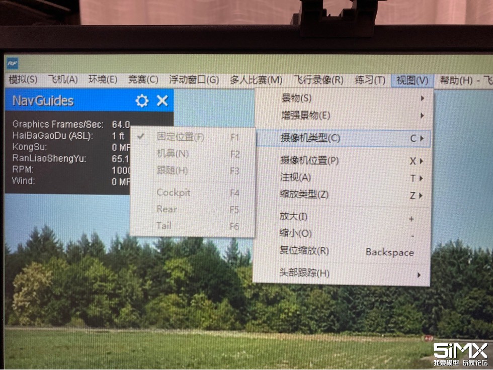

各个教程都说按可以调视图,比如跟随模式。但我的选项里面是灰色不可调节。请问是什么原因?

huangjijia 发表于 2022-5-2 12:57
因为你选的场景是照片场景,你切换一个三维场景就好了
还真是。换了一个场地地图就有了。谢谢
